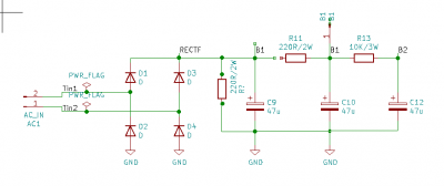

Ahí va la imagen

En este momento de lo que hablábamos es de una etapa de salida aislada e independiente que pueda ser utilizada después de cualquier previo.
En mi caso tengo hechos dos previos, un JCM800 y un Fender twin. La idea es poder usar uno otro indistintamente con la misma etapa de salida.

#3172
Kenworth, has ido un paso más allá. No es mala idea. Supongo que te refieres a montar todo en un mismo mueble.
Pero mi pretensión es más modesta. Todo individual e independiente. Y conectar por Jack las salidas de uno de los previos a la entrada de la etapa de salida. Y si quieres el otro, quitar y poner. Manualmente. Por eso necesito una fuente específica para alimentar sólo la etapa de salida.
