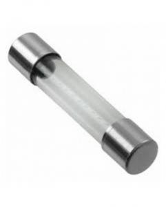

"classic50s" escribió:
Sí, eso es lo que yo decía.
200 mA y lento, a la entrada.
Lo de 1 A lo decía en el caso de querer proteger el caldeo, porque ahí la corryed mayor.
Pero vamos, es liarse bastante.
Lo normal es poner el fusible a la entrada del aparato.
Algunos Marshall llevan fusibles en el cátodo de los pentodos, esto mola por que te puede salvar de freirse una válvula en caso de avería.

De acuerdo con que sea lo normal en un electrodomestico.
Pero los amplis grandes llevan llevan fusible de entrada digamos y luego fusibles de HT , supongo que sera +B. En los esquemas de marshall sale uno en la linea antes del interuptor de standbay.
Luego tonyguitar nos hablo de un marshall, o de una serie, que lleva fusible en el catodo, para evitar fundir la valvula..
Claro , parece un extra...
Lo que yo he visto son 2, de alterna de entrada y de HT.
Lo que deveriamos hacer, es medir con la pinza amperimetrica*, lo que consume en reposo y con carga, osea todo al 10.
Y tocando.
*= amperimetro en serie.

Sí Tony, ya lo has comentado en otras ocasiones. Y me parece muy lógico.
La verdad es que valiendo los fusibles cuatro perras como valen, lo que no entiendo es porqué no se utilizan más, y proteger las válvulas por ejemplo que es la parte cara del invento.
Por cierto, podrías decirme cuántas corriente puede circular normalmente por el cátodo de un pentodo?
Ya sé que depende del ajuste del Vías, pero habrá un cierto rango....
Gracias, Tony

Efectivamente Kenworth, por muchos cálculos que se hagan, al final, la prueba definitiva es medir corriente con el bicho funcionando a máximo régimen.
Gracias, Tony
Los valores normales andan entre los 25mA y los 50mA más o menos, eso es lo que he visto tanto el el84, 6l6 y el34 por cada válvula.
Normalmente andan entre 35mA y 45mA, esos valores son tipicos en push pull.
En single ended creo que es un poco más alto, hasta 50 o 60mA o asi creo.

Lo que habéis comentado del fusible lento es importante,,, muy buen apunte,,,
yo he estado poniendo unos de 200mA de “acción rápida” y todo ha ido bien, pero hace unas semanas probando un ampli con este tipo de fusibles,,, al encender, al segundo se apagaba,,, revise todo el circuito y estaba bien, volví a encender y otra vez igual,,, puff que mal rollo,,, y justo caí en esto q habéis comentado del “pico” de corriente en el arranque,,, así que le puse uno de 500mA que tenía y todo perfecto,,,
Entonces tengo pedir estos de acción lenta, cuando lis tenga se los cambiaré a todos los amplis,,,
