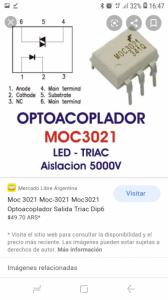

Hola chicos, una consulta sobre un optoacoplador...¿este modelo cumpliria con la funcion de una llave palanca de 3 pines?
MOC 3021
Kenworht
por el 12/03/2020
3 pines , on-on , ó on-off?
Alejandro Bakich
por el 12/03/2020
#3466
Claro, necesito el que es on on, como para elegir entre un canal y otro, sin punto medio...pero en el vendedor no sabe los funcionamientos, se los tengo que pedir por codigos!
Muchas gracias por responder!
toni.kt88
por el 13/03/2020
No se si unos tiristores iran bien para audio. Para conmutar audio yo he utilizado, incluso he visto aplicaciones comerciales que utilizan un optoacoplador de FET, este por ejemplo H11F1M, H11F2M. Para hacer un conmutado tendrás que usar dos. Si no como hace Mesa Boogie con los vactrols.
