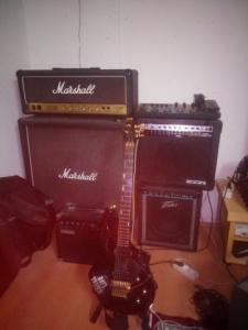

ELMENDALERENDA
por el 03/08/2019
Cojonudo trabajo, asi podria haberme ahorrado las 200000 pesetas de la epoca, todavia lo conservo año 1982
