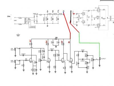

Son 5 valvulas el jcm800 push pull, 2 del previo y la inversora con la etapa.
index.php?controller=forum&action=view_attachment&attachment_id=127249
Lespaulhc escribió:
Para hacer ese jcm800 a 18w no vale tu esquema ya que de la out del pot no se puede solo single ende ..para hacerlo es es esquema del ceriatone y lleva mas potes etc ya lo hizo uno del foro un tal aragon...yo solo lo hice por tu video para echarte un cable y pense que si pasaba la gnd por todo el circuito al igual que el amp18w que hice lograriamos o ruidos sigo de pruebas el lunes.
si hombre, lo que pasa es que tiene que ser una etapa con una valvula inversora de doble triodo, este es el esquema:
Tonyguitar
Alejandro Bakich escribió:
1 capaz que tambien mejoraria cortando la pista que va al condensador y a la resistencia, y soldar directo al pin del zocalo de válvula . Ya que ese pedacito de pista queda sin apantallar...
Tema de apantallar es importantisimo no dejar pistas largas en las primeras etapas, el primer triodo es primordial, ese coge ruido para reventar, luego ya el tercer triodo en adelante no importa, ahi ya la señal va muy amplificada y es dificil que coja ruidos.

Oye pues echarme un. CAble con todo esto y diseño en easyeda una pcb de jcm800 y 18w ...que lleve el primer triodo la 1m y 68k porejemplo en el jack
Y cable apantallado no? Y demas mods me pasais toda la info y la diseño a 2.caras y nos compramos las placas entre todos si quereis o la hago a 1 cara y metodo planchado como querais
Aun tengo 1 Semana libre.veo que hay otro pot despues del out del jcm pero no veo que es.

Se podía poner presencia..
Y un máster después de la inversora. Así puedes tocar en casa con el.
El lazo de efectos entre el tonestack y el inversor.
Así ya sería la bomba no lo siguiente.
Kenworht
por el 27/07/2019
Ese pote que se ve parece un máster volume pre inversor.

Todo eso dibujado en sucio y me la currare.
Lespaulhc
por el 27/07/2019
Si pero no se si es 1m o 100k etc
Lespaulhc
por el 27/07/2019
Y el low y high se pueden hacer a parte con jack si quereis o tipo switch

el diseño con 6n2p y 6p14p que son mas economicas y suenan geniales.
