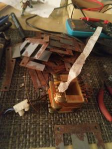

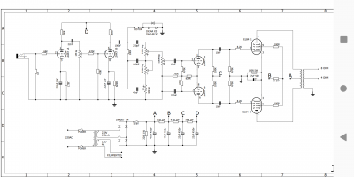

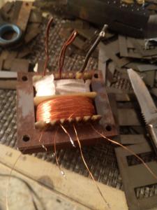

Si tienes un trafo 0v 110v 220v es lo mismo que 110v 0v 110v.para estar seguro toma el central y una punta y mide los ohmnios con el tester seguramente te de el mismo valor de laterales a tap central mira ya hice mi trafo de salida me visto negro para meter las e y i superjusto ya que meti en primario 850 y 850 espiras.a mi del tap central a los lados me marca 55ohm y 105 de punta a punta.el tap central es el +A de este esquema de la foto y los anodos de los pentodos el84 los laterales del trafo y 2 hilos del secundario al altavoz.veras 3 hilos en mi secundario hilo mas grueso eso es porque es 0 8 16 ohms.54 espiras 8 ohms y resto hasta 75 los 16ohms.
Se conecta el 0 y 8 o bien el 0 y 16 al altavoz.

Para el84 modo push pull el trafo
Es de 8000 o 1000 ohms
Para 6v6 y 6l6 es de 6600 ohms y 5000
Para el34 7600
Para kt88 2 o 4 valvulas es 4300
La cosa cambia cuando haces el ampli con 4 o 6 tubos por ejemplo la el34 el trafo seria 1900 ohms.
