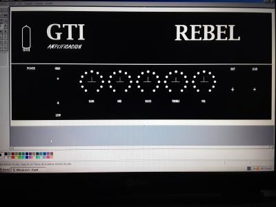

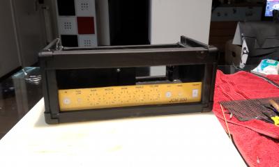

Hola gente como andan? Les dejo la imagen del faceplate que va a tener mi preamp jaja
Los que lo vean se van a quedar ' dubitativos ' jaja

Muy bonito, Alejandro.

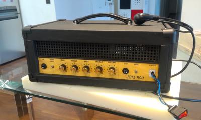

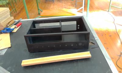

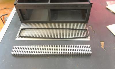

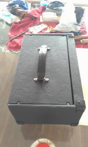

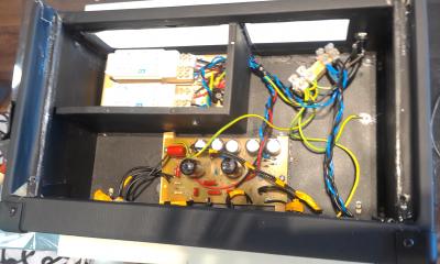

Yo estoy bastante avanzado con el mueble. Ya le puse el tólex.
Os dejo unas fotos
Alejandro Bakich
por el 29/06/2019
#2463 esta quedando muy lindo ese mueble! Yo todavia no llegue, lo voy a tapizar en color blanco con el faceplate negro y las perillas cromadas!
classic50s
por el 29/06/2019
#2464
Buena combinación!
classic50s
por el 29/06/2019

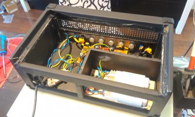

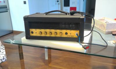

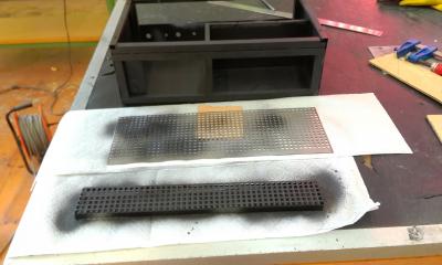

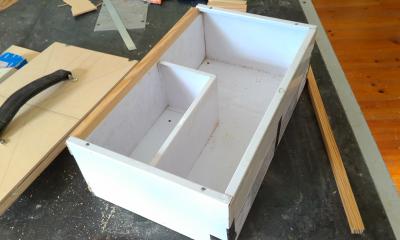

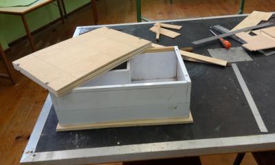

Terminado! :guitarrista:
Gracias a todos por vuestra ayuda.

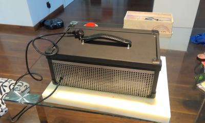

Os dejo fotos del proceso del mueble
Alejandro Bakich
por el 29/06/2019
Muy lindo te quedo! Felicitaciones!!!la llave on of a la derecha para que este lejos del imput?
classic50s
por el 29/06/2019
Exacto
Lespaulhc
por el 30/06/2019
La toma tierra como lo hiciste esque da la impresión que esta en los trafos y al chasis...yo lo pongo de los alogenos al enchufe sin tocar chasis.
Antonio
por el 30/06/2019
Buenas noches, estoy poniéndome al día con la construcción del Preamp y aparte de estar maravillado tengo una última duda....estoy buscando las válvulas por eBay para hacer el montaje de 2 6n2p y 1 ecc83....y siempre obtengo los mismos resultados en eBay....me salen anuncios de válvulas 6n2p /ecc83/ 12ax7 como si fueran productos similares. Me podéis ayudar? Tenéis algún enlace o alguna página donde vengan bien diferenciadas para poder comprarlas? Gracias de antemano. Saludos!
classic50s
por el 30/06/2019
#2469
Ambas cosas. Todo en estrella.
De la tierra general al chasis en tres puntos. También desde el punto central de la estrella a la carcasa de los trafos y de estos al chasis.
Cero ruidos.
