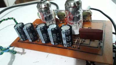

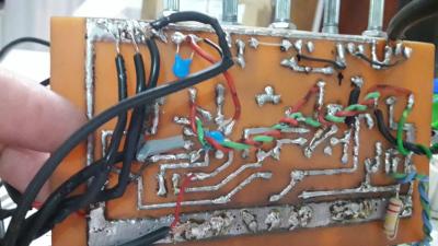

Alejandro Bakich
por el 02/06/2019

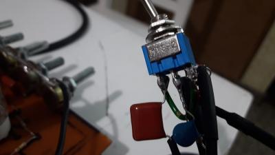

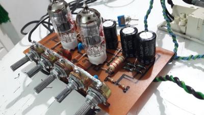

Bueno aca van unas fotos, la estañada hace de cuenta quevls hizo frankestein jaja gaste dos rollos para todo el circuito, pero ys voyva mejorar, capaz que con ácido pegue mejor y no precise tanto estaño! Con el mueble me la voy a jugar, le voyva hacer honor a lo bien que suena!!!

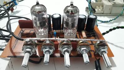

Alejandro Bakich
por el 02/06/2019
Otras de frankestein jeje 🙈

#2189 jaja noo, se lo de sentido comun nomas, pero poco de amplis! Lo que pasa es que lo estaba probando con unos zapatos de trabajo con suela de goma gruesa antideslizante, y cuando tocaba el Jack de la guitarra el silbido disminuía poco, asi que pense en que había en la casa que fuera a lo más prundo de la tierra, 🌏 jaja a los caños de gas no me anime, asi que opte por los de 💧 agua y santo remedio, adios hum. Igual voy a hacer una toma de tierra, aunque sea a un enchufe. Y voy a preparar un hierro, de cobre en lo posible y le voy a soldar un cable largo y en el otro extremo una pinza para ponerla en el jack del cable cuando vamos a tocar a algun lugar y tener descarga a tierra portátil jaja

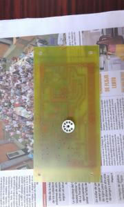

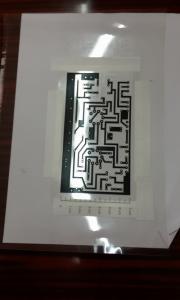

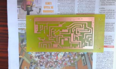

classic50s
por el 03/06/2019
Ya tengo preparada la PCB.
Os pongo unas foticas.
Lespaulhc
por el 03/06/2019
Yo lo que haria en esa pcb todas las zonas blancas las recubriria de toma tierra osea gnd ya veras como se van todos los ruidos antes del acido co rotulador lo mas que puedas.
Lespaulhc
por el 03/06/2019
Ah otras no vi la foto ya esta atacadaa jajaja
Tonyguitar
Esos montajes estañado están de lujo.
Sobre las resistencias de 1k a masa sólo puedo decir que a mi me han ido genial, me quitan el ruido relacionado con esto.
