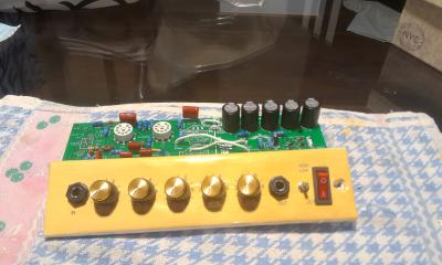

#2179 era para probar el hum , si desaparecía! Igual le voy a poner un fusible cuando le haga el gabinete 😃

Alejandro Bakich
por el 02/06/2019

Alejandro Bakich
por el 02/06/2019
#2183 si, muchisimas gracias tony. A veces me daba verguenza preguntarte tanto, te volvi loco jaja. Pero ya esta, después te volvere loco con el fender jaja
Si, trate de rescatar toda la info para comprender como funcionaba primero, compre tester, que no sabia ni como se usaba, mire tutoriales, les pregunte a ustedes y cuando no tenia dudas lo empece. Y muchos de argentina decían que este previo no funcionaba bien , que estaba mal diseñado, pero comprobé que con las modificaciones schematic que me pasaste supera las espectativas de cualquiera. No se si el jcm800 original será tan silencioso como este. Aparte tengo que aclarar que con lo que vale un jcm800 en argentina te compras un auto 0km 🚗

Alejandro Bakich
por el 02/06/2019
#2186 perdon, me equivoqué, son de 1k, 1/4 todas de carbon puse, no consigo facil las de metal film! Pero no tiene nada de silvidos ahora que conecte la masa de la pcb al grifo de agua 💧! Lo unico que no puedo es tocar la guitarra y abrir la canilla jaja

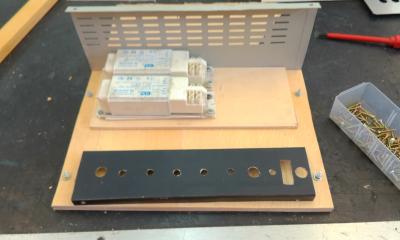

classic50s
por el 02/06/2019
Hola a todos.
Ya estoy en proceso, soldando componentes y con la mitad del mueble hecho.
Pero como soy muy guindilla ya estoy pensando en el siguiente paso: creo que voy a hacer una etapa de potencia a base de pentodos, siguiendo un diseño de Lespaulhc. Sería para casa, así que con 5w voy sobrado.
Lo del trafo de salida a ver cómo lo resuelvo. Tengo uno con salida a 24 v, pero desconozco las impedancias de entrada y de salida. A ver si aprendo a medirlas. Luego otro rollo es que sepa abrirlo y adaptar el secundario para que tenga la impedancia óptima para la carga.
Y ahora la pregunta.
Qué me recomendaríais como pantalla?
Pensaba en Celestion vintage de 12".... Pero..
Pongo uno?
O me hago una pantalla de 2*12? Realmente merece la pena para casa? Notaría diferencia de sonido?
Y ya para acabar. Merece la pena hacértela tú por la cosa de usar mejores maderas, mejor mueble, o pillarse una de esas tiradas de precio en una de esas tiendas alemanas que ya conocemos todos. Lo digo porque sale más barato el bicho completo que pillarte dos altavoces.
Supongo que el chisme ese es sólo altavoces y mueble. Porque si llevara el trafo incluido ya sería para no creerlo.
Saludos compis, y mucho Rock
classic50s
por el 02/06/2019
Una muestra del progreso
