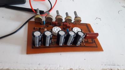

Hola chicos! Bueno, ahi voy: falta esperar las vavulas y cablear los trafos, los swich, los jack, alginos cables apantallados, pero de a poco!
