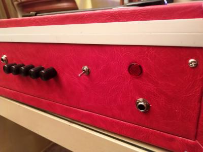

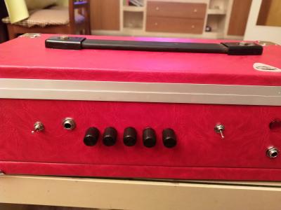

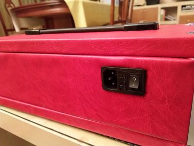

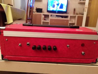

Hola tony yo tambien estoy hasta los jejeje de montar cacharros pero soy un calcetas y me pedio 12 valvulas tri y pent..rusas zocalos etc a saber que monto.....vueno unas imagenes de mi último jcm 800 acabado.

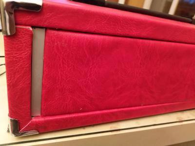

mmmh como me gustan las cajitas con polipiel :) asi queda mucho mejor tus aparatos lespaul, esta bien tapizar tambien es cool....
Lespaulhc
por el 24/05/2019
Gracias txe y tony gt la verdad que si que este polipiel esta bastante bien y facil de hacer.
