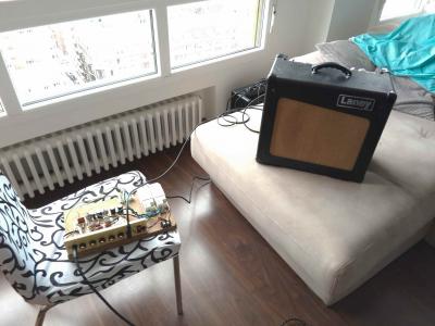

Bueno amigos....
Lo primero es daros las gracias a todos los que me habéis ayudado: TonyGT, Lespaulhc, Tonikt88, dazz, Alejandro, etc... Etc.....
Porque he acabado.
Y lo increíble es que perfecto todo y a la primera. Cero problemas, cero ruidos, más allá del típico hum de mi estratocaster cuando subo Gain. Pero ruido tolerable. Perfecto.
Y en cuanto al sonido, estoy sin palabras, de verdad. Hasta el limpio me parece bonito. Y cuando le metes modo high ruge como una bestia.
Me he dado cuenta ahora de lo buena que es mi estrato. Antes no le sacaba el potencial.
La ostia, pero la ostia, alucinante. Mucho mejor de lo que esperaba. Y sin ningún contratiempo.
Subo fotos, colegas. Está provisional, hasta que haga el mueble.
Un abrazo a todos.

#2324 Con fusible y todo que bueno

#2324 hola, felicitaciones! Me imagino que lo estarás disfrutando! Yo que hago metal le saco el jugo hasta la última gota! Ys habras notado que cuanto más subis el volumen mejor suena! Te quedó muy prolijo , y q bueno que anduvo de movida sin complicaciones!

#2323
Sí. Le puse un fusible de 250mA. En el diseño definitivo va a ir por detrás. No pinta nada en el Faceplate. Así ganó un par de centímetros y los controles pueden ir más espaciados.
#2324
Gracias Alejandro. En realidad estoy empezando a conocer al niño. Es mucho más complejo de ecualizar que el Laney que tengo.
Pero una gozada. Los graves son más graves, mas claros, no se empastan. Los agudos son más definidos. Sonido claro, gordo, con cuerpo, pero las notas se escuchan claras, definidas.
Con Gain alto coge caña, pero es cierto que sube bastante el ruido de fondo, normal.
No es por provocarte GAS, pero si este te gusta y lo tuyo es el metal, yo probaría a montar un Mesa Boogie :super_icono:
