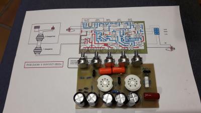

¿Ese papel es para impresora laser y el metodo de la plancha??
Sobre las resistencias, yo medi todo el circuito, hice los calculos y solo hacia falta dos o tres de 1w, esta marcado, una del divisor de tension y otra de la alimentacion de 22k creo, el resto es de 1/4.

Ok, tengo casi todo de 1w, algún kit de los tuyos para pedir por eBay?
Los condensadores que no has puesto la tensión, los otros entiendo que son electrolíticos, cual es el mejor material para poner?
Si es papel para láser y plancha, me han recomendado este tipo de papel porque dicen que es el que mejor transfiere la imagen, ya veremos...

no hace falta poner de 1w, te va a salir el montaje muy caro xD

En mis manos han caido muchos montajes con muchas resistencias de 1w, previos sobretodo de valvulas, y en todos todos te ponen resistencias de 1w justo donde menos consumo hay, en el previo del mesa booguie habia como 6 o 7 resistencias de 1w y algunas te las encontrabas en sitios flipantes, donde la tension era de milivoltios y el consumo ridiculo.
los condensadores, pues los de poliester normales van de maravilla, hay mucha gente que pone condensadores orange droop, mkt y otros mas caros, o incluso hacen montajes punto a punto, yo estas cosas ya las he probado y ni yo ni mucha gente con la que he hablado notan diferencia.
Mas que poner condensadores muy caros el truco es no poner condensadores malos, los malos son los ceramicos esos baratos de lenteja, eso nunca lo pongas para valores de por encima de 1NF, por debajo si, luego para valores desde 1nF hasta 1uF yo siempre pongo de poliester y de multicapa, (ceramicos multicapa dual layer) estos condensadores dan un resultado de puta madre, son muy buenos, ademas, mas baratos que los de poliester que, ya son baratos de por si, y luego cuando me subo por encima de 1uF pues, ya ahi como todo el mundo voy con los electroliticos.

lo tuve que borrar, habia un esquema que tenia un fallo y no me habia dado cuenta:
http://www.mediafire.com/file/d8tcd4dey7dwdvr/La+trilogia+de+los+preamplificadores+de+guitarra+para+valvulas.rar
aqui ya esta corregido, saludos.

Ésta tarde a cablear...

Lo voy a probar por el lazo de efectos de un bugera v22 que es valvular.

Pues pronto lo terminas, porque poco cableado tiene.
Me gusta que sea tan compacto.
