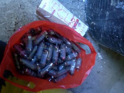

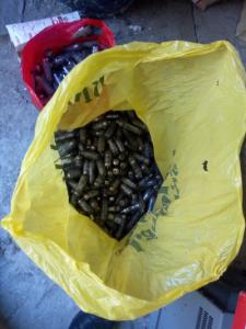

Toni yo tengo pcl85, pcl86, (ecl's supongo que también, pero no localizadas),
Te busco un par :-) tony, testeadas claro
Trafos de halógenos también pillé para uso propio, jeje.
Jajaja es la cosecha del 74

Jajaja parece que has ido de pesca,vaya bolsas de ejemplares.
No telas organizas?

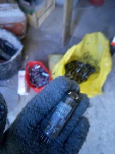

Si Toni, las organizadas estan mas a mano por casa, :-)
que parece ya un almacen, por todos lados hay alguna, estas son un remanente, así a granel jajaja que tenía por ahí por falta de espacio,
Una vez fuí de pesca en los años 90 y me vine con 4.000 válvulas, que creía que me durarían de por vida jajaja, pero no, jajaja, me pasé cuatro años clasificandolas, y sobre todo aprendiendo, ...en mis ratos libres
