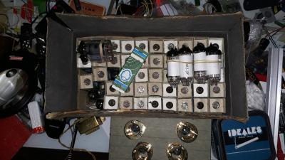

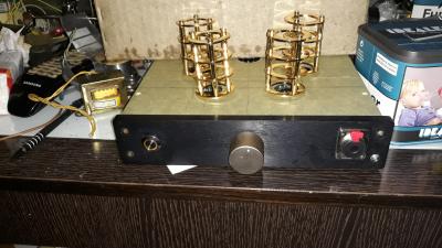

, Las 6h14p- en ver. militar son buenas, igualitas a las primeras que comercializo SOWTEC o se fabricaron en ver. export, me pillé una cajita de 50 especiales-EB 10.000, solo tenerla en la amno se nota en el peso, y es equivalente a 7189A, es decir, soporta hasta 410V... túpicos circuitos de 7189, 22W la -EB seguro, la regular no lo sé, hay mucha movida con tubos de este tipo, la 6P15p tmb es considerada el84, pero pesara como 20 gramos menos y......., mi head amp grrrrrrrr era para haberlo acabado hoy, pero el mecanizado me traé loco ,,,,,,,, los clindajes dorados asi pijines, son porque lleva dos 6h30p-dr del 73 (osea. lo más) ni el -eb sowtec ni el de pines dorados tmb EH, ho las he visto a 46 pavos,,,,, que atraco, pillé sowtecs y sea mejor precio y según las probé me dieron ganas de tirarlas a la basura pues basura son:
estas 6p14-eb y no -eb las sueltas, dos quads y alguna más, pos pensando en montar algo tipo BEARD con 6 u 8 por canal ;) pero resulta que tengo TFKs para 6 por canal, así que almacenaditas (siempre to por el medio jajajajajaja.

bueno en general parece que os estais animando y os lo estáis currando ..... eso no tiene precio, mi enhorabuena makinas!!!
Eso si el tema mecanizado de chasis o cajas kjhdfgslfvbekbvaaaaaaaaa así me tiene, como se dice en el DIY, es la parte desagradable, pero una vez terminado reporta muchísima satisfacción... asi que topalante :banda_rock: :banda_rock: :locomotora: :aplausos: :aplausos: :aplausos: :aplausos: :aplausos: :aplausos:

Gracias fernan. la 6p15p tengo un ampli hecho es similar a la el83.
Fernan
por el 17/02/2019
No hay de que, si y SV-83..... perom como estas 6p14p-eb de los 70s ....... nada que ver, en lo que dan 15W las 6p15p (que como EL84 lo son) estas dan hasta 22W, en guitarra con lo brutos que soy como 26W jajajajajajajaja :brindis:

Os recomiendo, antes de que su precio sea una burrada, más potencia que EL34s, fabricación ******* pero con cuidado! al final algún dia necesitareis 60 o 70 Watts, estais en el principio de algo muy grande!!!!!! y os felicito , pilleis aunque sea un buen par de GU-50 (las tres rejillas son gold)
Como la 6N6P pocas se pueden encontrar.... con lo tiradas de precio que estaban, tanto para ataque de las de salida como auriculares pa no molestar, o como pequeño ampli.... son ECC82 pero de 4W ...... tambien Gold-grid, Ojo! no la 6n6p-I aunque no es mala es muy inferior, valen para todo,,,,,, los diseños sovieticos smpre las han usado, esas si las tengo como oro en paño , junto con 6n1p-eb ....... mi primer amor! (huid de las militares chinas 6n1 y 6n6 .... y muchas más, las venden por la fama de las rusas pero son basura)
y cuidadin que la HT muerde que no veas, eso siempre!!!!!!, para instalación eléctrica la luz ni la corto jajajajaja esa hace un cosquilleo en comparación a la DC, mucho más peligrosa!
Esto es de la antigua pag. de Head, y como ToniGT, esos resitores de 220K aunque tienen más funciones, la principal es que no se queden cargados los Caps de la fuente y apagado os suelten un buen viaje ;) ............. imprescindible herramienta!
