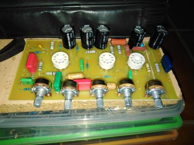

Este previo lo empece y aún está a medias, ya veremos.
Tonyguitar
Funciona bien y sin problema, una resistencia de 1m al pin de la derecha del bol en serie y el pote de 100k.
Esto reduce el volumen de salida y funciona perfecto.
Si pones el pote de 100k sin la resistencia de 1M tienes problemas con el tonestack.
Tonyguitar
Jcm800 de 5w, hoy alomejor lo termino, fijaros que es el mismo preamp pero se la añadido un tercer zócalo y sus componentes para un pentodo de el84.
No voy a postear el montaje hasta que no lo verifique, la idea es hacerlo lo más sencillo posible y económico, este puede salir por 25€.
