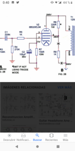

Lespaulhc
por el 13/02/2019
#1495
Tony el pin 3 de la el84 lleva una resistencia...y a gnd...pero yo le meteria también un minimo 22uf/50v electrolitico y tb a gnd. En este esquema lo puedes ver con un 100uf
C2 y R7.de la imagen
