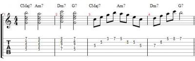

Como sigo sin tiempo para un video, hé aquí un "lick" sobre un I-VI-II-V utilizando únicamente triadas y algún cromatismo para pasar de una a otra. Para que se vea de dónde sale esto primero pongo los acordes completos, luego me quedo con las cuerdas 1, 2 y 3, y luego viene el lick en sí:
:saludo:

Hola Barcia, no es que haya notas a evitar en la improvisación, tal ves es un error mio al usar esa palabra, te repito lo que dije antes
j4v138 escribió:
cuando hablo de notas a evitar me refiero al ambito armónico el cual debe ser tenido en cuenta a la hora de improvisar,
esto es un hecho armónico y no es una invención mia, en tu ejemplo precisamente estas explicando lo que he querido exponer, aunque te fuiste a lo mas basico pero esta bien para explicarlo mira, ahí podemos ver como usa notas del acorde en arpegios y los cromatismos y adornos los usa en las segundas corcheas esas notas que están por fuera se usan sólo como adornos y no como base estructural del solo, lo voy a decir en otros terminos, supongamos que tenemos un acorde mayor de primer grado un Imaj7, todos estaran deacuerdo en que puedo usar la escala Jonica para improvisar, ahora mi punto es el siguiente, esa escala tu la puedes adornar con todas las notas que quieras pero esas notas por fuera de la escala son eso adornos la estructura está basada en la escala. ahora el punto de discusión es que yo digo que hay que aplicar las normas de la armonía para que esa estrucuta sea mas firme, entonces regresando al ejemplo de la escala jonica para improvisar sobre un Imaj yo diria que hay que aprender la escala en este caso con una nota entre parentesis, el cuarto grado ej: DOjonico= do re mi (fa) sol la si do, por qué ese FA entre parentesis? porque en armonía el FA (en este caso) si es una nota a evitar. Entonces al improvisar hay que tener presente esta situación, por que estas notas pueden sonar realmente mal si no se saben utilisar.

Ja ja ja, gracias por el ejemplo Barcia, pero cual es el punto con esto? disculpa pero no entiendo.
Barcia
por el 30/11/2011
¿Qué es lo que no entiendes? los dos que he puesto son ejemplos de frases sobre un I-VI-II-V. La primera basada en triadas y la segunda en cuatriadas. En estos, he puesto primero los acordes para que veáis que realmente estoy pensando en inversiones concretas (posiciones concretas en el mástil), no en escalas, modos ni nada de eso. Estoy tratando de dar un ejemplo de cada enfoque que he planteado al principio, por lo que el próximo ejemplo será una frase sobre la misma progresión basado en la relación escala-acorde.

BARCIA eso lo veo en la partitura y está bien, lo que no entiendo es que tu me dices que estas deacuerdo con la exposición de john sin embargo tus ejemplos dicen lo contrario me estás dando la razón.... ahh creo que ya entiendo tu punto me diras si no. Es que en tu riff usas todas las notas, es eso? o sea (do re mi fa so la si)
