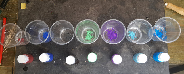

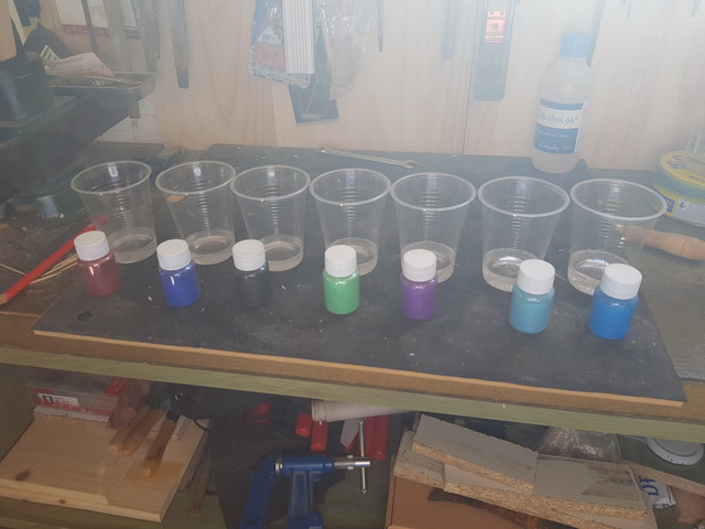

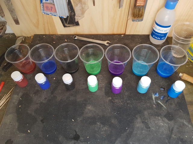

Bueno, después de un parón bastante majo, estuve el otro día en el taller para recoger las maderas, las resinas y poder ir haciéndolo poco a poco en casa. Que pinta la cosa fea con posibles confinamientos.
Hoy he retomado el tema de las resinas. Esta tapa tiene que llevar si o si, para rellenar los huecos. En esta ocasión quería probar con un toque de color a ver que queda el asunto así que hoy he preparado un poco de resina y he ido dejando vasos con pruebas utilizando mica metalizada.
Ahora sólo queda dejarlo secar y ver que pinta va tomando.
