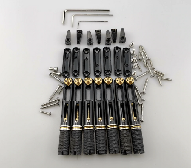

Al final voy a optar por un puente que he visto en aliexpress de selletas independientes, aquí viene un poco el cambio de planes jeje. Voy a optar por hacerla 7 cuerdas, headless y probablemente multiescala.

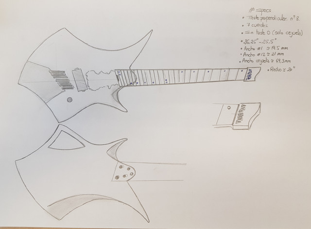

Volvemos a la carga con algún que otro avance. Por desgracia no es avance en la madera que es lo que nos gustaría ver a todos jeje. Pero es un boceto de como espero que sea la bicha.
De momento seria una configuración con una sola pastilla, muy probablemente una EMG 707 con un pote de volumen. Probablemente con un miniswitch para poder alternar entre alimentación a 9v o a 18v. Lo que aparece sombreado en el boceto serían los distitnos rebajes que llevaría la guitarra.
El resto de specs generales serían las siguientes:

Yo, con esa diferencia de escala se lo pondría entre el 6 o el 5, te lo digo porque tengo una similar y donde me empiezo a sentir cómodo es en el 3 o así. Pero bueno, eso casa uno sabrá.
Solo una cosa más, si el dibujo tiene bien las proporciones, desde aquí, es decir, desde casa y tal se ve como mucha masa en la parte de arriba de la guitarra y poca abajo, no por los recortes sino desde la última cuerda al final por cada lado, no sabría expresarlo mejor, el punto es que da imagen de falta de simetría, vamos, que las cuerdas no están en medio, más como 00000001000, siendo 1 las cuerdas y 0 la parte del cuerpo, no sé si es buscado.

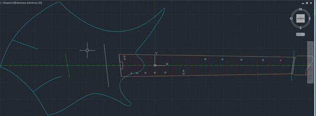

#52 El traste perpendicuar te refieres,no? Básicamente he tomado de referencia las stranberg boden de 7 cuerdas que tienen esa escala con el 8 en perpendicular.
Respecto a lo que comentas, si, es boceto a mano alzada en plan rápido jeje. Era sobre todo para hacerme una idea de como quedaría el cuerpo sin pala y la multiescala aproximada. No está proporcionado ni el mástil, ni los trastes ni nada.
Una vez reciba el puente, como si tengo la plantilla con el eje, ahí ya iré tomando las medidas para saber donde caería cada cosa en su lugar exacto ;)

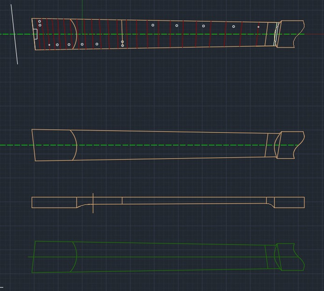

Esta vez traigo un pequeño avance y una colaboración jeje con el forero @ferchomoraband al cual le he encargado el mástil para este proyecto y es el artífice de esta pasada!
Va a tratarse de un mástil con escala 26.25 - 25.5 con trastes en inox, alma de rueda con acceso desde la parte inferior del diapasón.
