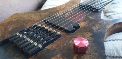

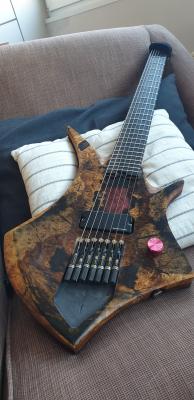

Hoy tocan pequeños avances estéticos, bueno, realmente abrir un paquete y poner un knob jajaja.
Estaba viendo la opción de poner uno solo, pero grandecito, y me tope con este modelo. Lo cogí en rojo metalizado y en negro, por si el rojo no me convencía, pero uff queda brutal a juego con los inlays, la resina y los leds.

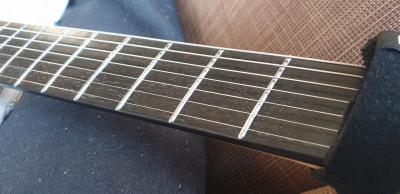

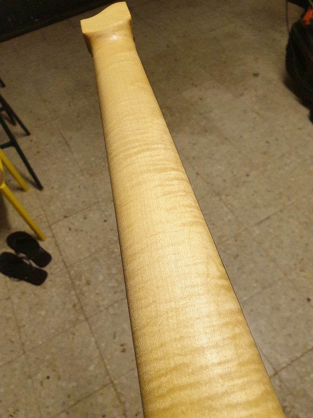

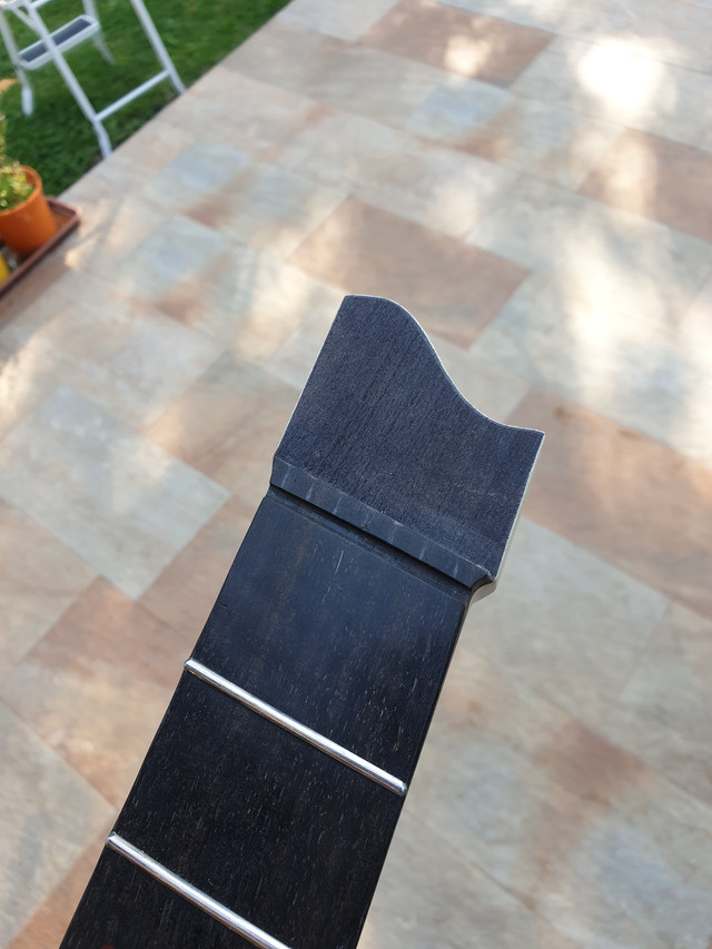

Retomamos los detalles que le faltaban a esta guitarra.

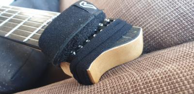

Lo primero, instalar una nueva cejuela, la que venía con el kit no terminaba de convencerme. El problema? Que había atornillado las 6 presillas y al poner la nueva se verían los agujeros, así que una chapita negra y a lijar los cantos para q se vea una línea de arce mirando de frente.
Falta preparar el cuerpo para el acabado, pero de momento he empezado a aplicar tru oil al mástil.
Un saludo!

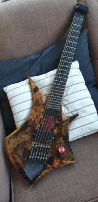

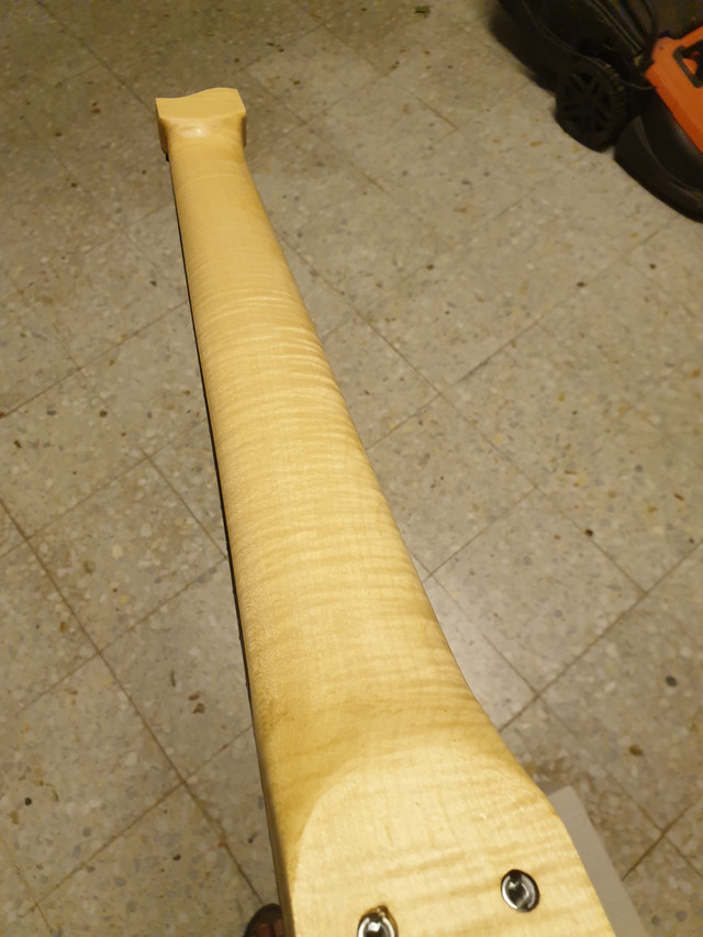

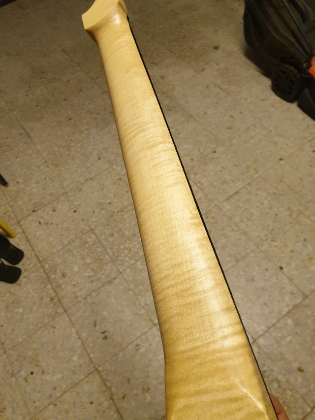

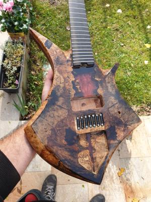

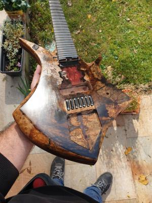

Empezamos con el acabado que ha estado muy abandonada esta guitarilla jeje. Primera mano de truoil para ver que tal va quedando.
index.php?controller=forum&action=view_attachment&attachment_id=164427
index.php?controller=forum&action=view_attachment&attachment_id=164428

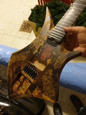

Dokken
por el 30/10/2021

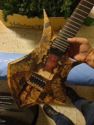

Seguimos con las manos de truoil.
index.php?controller=forum&action=view_attachment&attachment_id=164479
index.php?controller=forum&action=view_attachment&attachment_id=164480

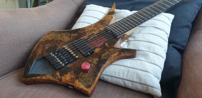

por el 28/01/2023
Buenas!!

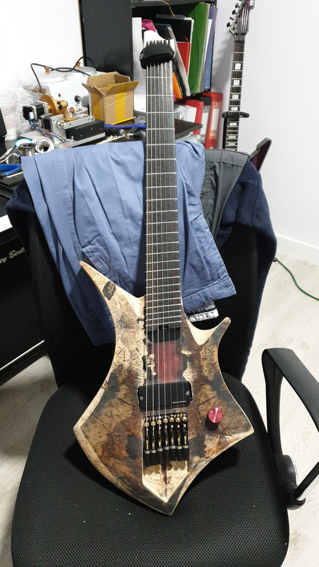

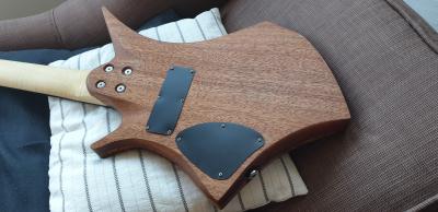

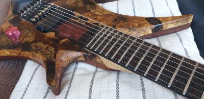

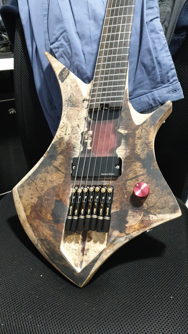

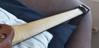

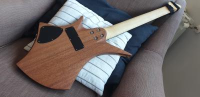

Pues después de más de un año, puedo dar por finalizado el proyecto. La verdad es que por vago, y falta de tiempo se ha tirado un año en el trastero a falta de las dos tonterías que le quedaban (cejuela y cejuela de bloqueo) jajaja. Pero ayer le di un empujón y se quedó terminada.
Le faltaban las tapas traseras, me daba mucha pereza sacar un model para hacer tapa de madera, así que al final tire por la opción rápida para montarla (tapas de plástico, en un futuro le haré las buenas).
Aquí os dejo unas fotillos de como ha quedado la bicha terminada.
index.php?controller=forum&action=view_attachment&attachment_id=179463
index.php?controller=forum&action=view_attachment&attachment_id=179461
index.php?controller=forum&action=view_attachment&attachment_id=179462
index.php?controller=forum&action=view_attachment&attachment_id=179464
index.php?controller=forum&action=view_attachment&attachment_id=179465
index.php?controller=forum&action=view_attachment&attachment_id=179466
index.php?controller=forum&action=view_attachment&attachment_id=179467
index.php?controller=forum&action=view_attachment&attachment_id=179468
index.php?controller=forum&action=view_attachment&attachment_id=179469
index.php?controller=forum&action=view_attachment&attachment_id=179470
