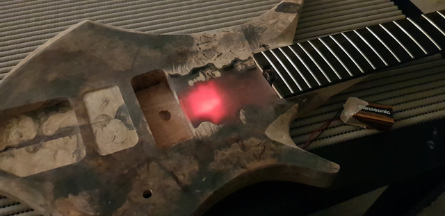

Dokken
por el 03/05/2021
Puesss como se suele decir, "no hagáis esto en casa" jajaja
He dejado el puente precolocado, cads selleta lleva dos tornillos, de momento he ido poniendo uno para tener juego e ir calibrando.
Una vez pues he cogido hilo que tenía por casa para ver si efectivamente había calculado bien la posición y tiene bastante buena pinta.
