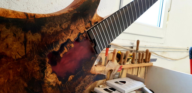

Después de unas semanas de inactividad, he podido subir al taller y dare otro empujón al proyecto.
Lo primero ha sido cepillar el cuerpo para salvar un bocado que se llevó la última vez al quitar resina (se coló por debajo y al quitarlo me llevé un trozo de caoba). Para ello me pillé una garlopa (cepillo de carpintero) del bahaus (15€), no es gran cosa, pero me ha hecho el apaño.
A sacar viruta se ha dicho!
Una vez apañado el bocado, le he pegado un lijado general, tanto a la trasera como a la delantera para dejar todo lo más nivelado posible. De momento le he dado lija de 80 y 120, me queda aun 240 y 320, con eso ya daría por completado el lijado. En la resina daré algo más, hasta 600-800 seguramente.
Lo siguiente ha sido rehacer los rebajes traseros, tallar los delanteros, y darle una pasada en general a todos los rebajes del cuerpo.
Aqui unas con la tapa mojada (estaba blanca tras el lijado jaja)
Esta me flipa, la verdad es que mola esto de ir tallando poco a poco

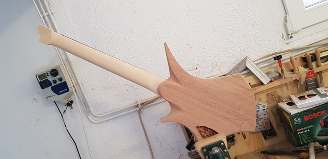

Por último me he puesto a empezar la forma del zoque de unión

Menudo bicho te está quedando!! Joer qué bonita... Los rebajes los has hecho con escofina?

#110 muchas gracias compi!! Sip, escofina en algunos lados, pero para hacer el hueco le ido con gubias, luego escofina para igualar bordes y finalmente lija.

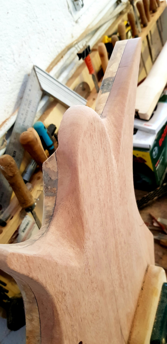

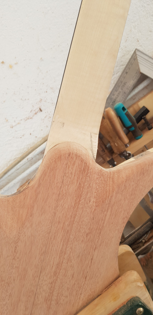

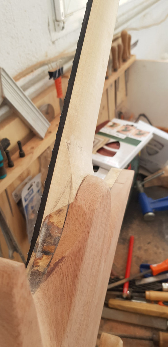

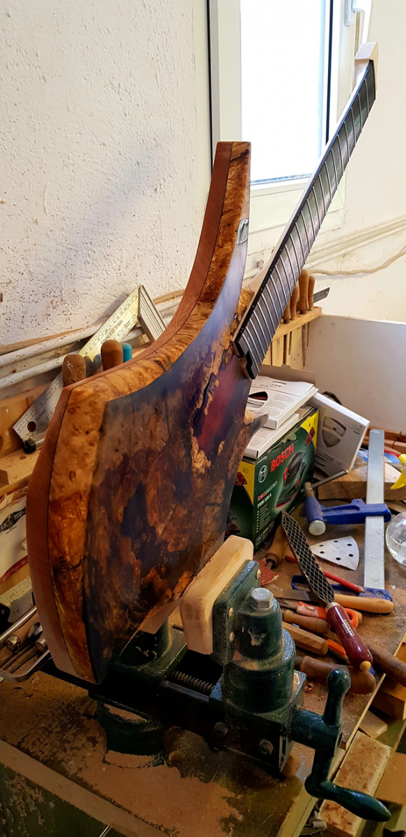

Trabajando la base del mástil y dándole forma al apoyo del cuerpo.
Le he pegado una lijada completa a los cantos y he aprovechado para sacar estas dos fotos, va cogiendo pintaza.
En estas se aprecia la curva que tiene en la parte superior, dándole poco a poco con escofina y lijas.

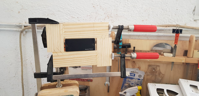

Plantilla para la pastilla terminada, tocará hacer una prueba en un trozo sobrante de caoba a ver que forma queda con los márgenes que le he dado, ya que hay que tener en cuenta el diámetro de la fresa.
