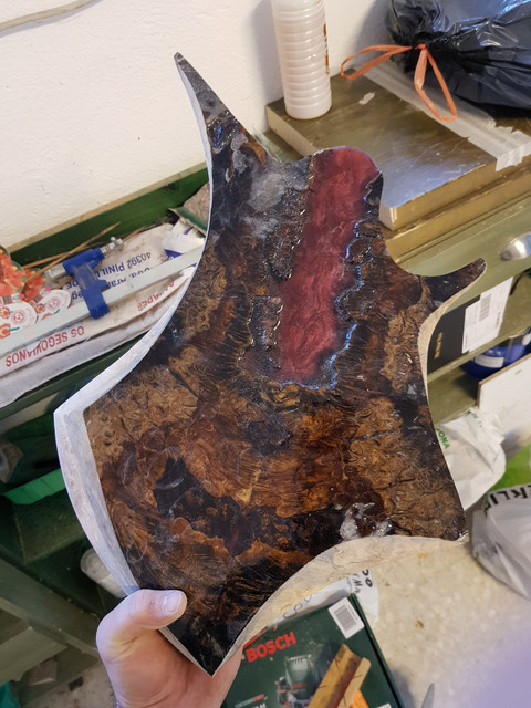

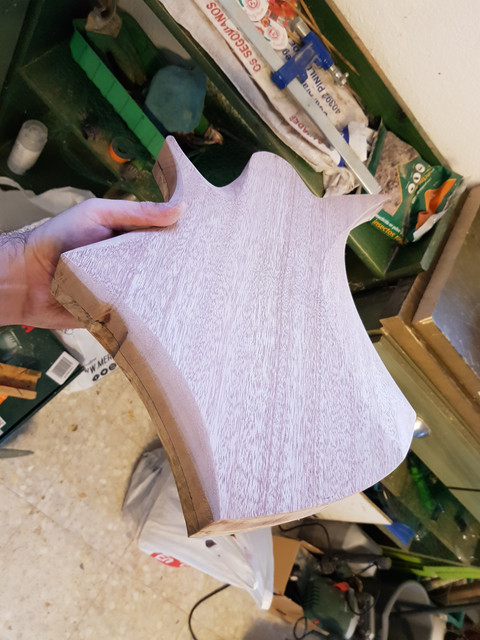

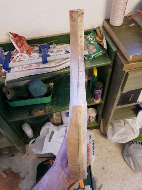

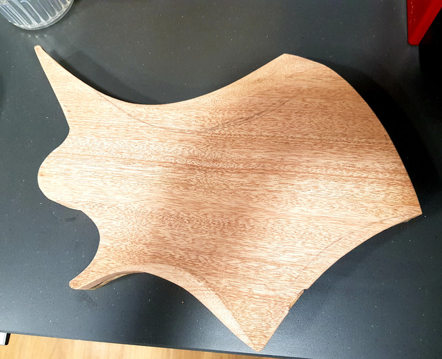

Aprovechando que tenía el cuerpo a mano me he puesto las pilas a ver si conseguía encolar y dejar fresado el cuerpo. Lo primero a sido lijar toda la trasera hasta llegar a madera de nuevo, ya que se colo resina y no molaba nada.
Lo siguiente a sido poner chapa negra de nuevo y a encolar todo!

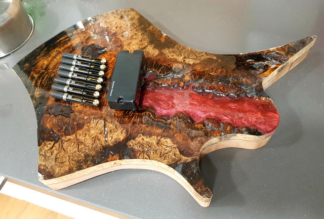

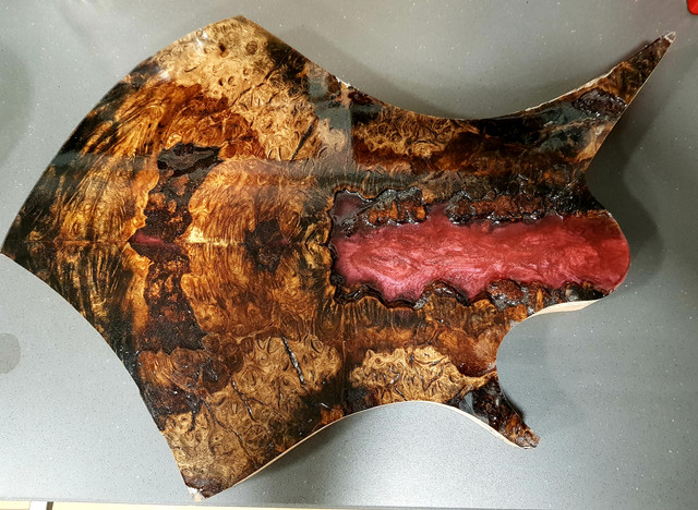

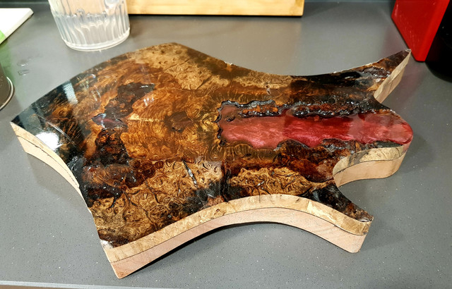

Ahora si que viene lo bueno jeje, cuerpo encolado y fresado!

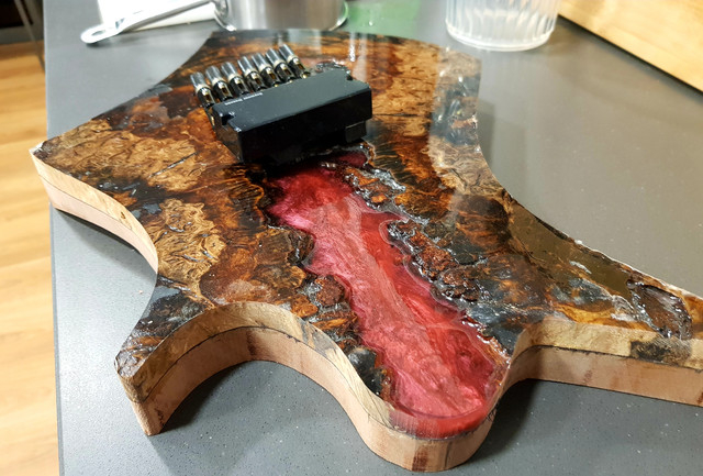

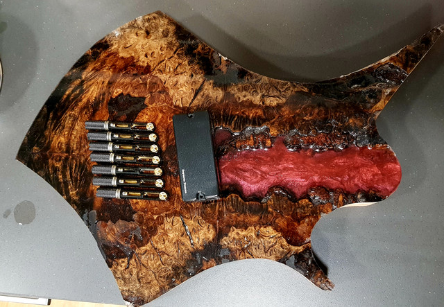

Recién salida del infierno jejeje, aquí una de como quedaría con el hardware
Esta creo que voy a liarme a hacer biseles y rebajes por todos lados jaja, que en plana queda muy sosa
Aquí alguna otra fotito desde otros angulos

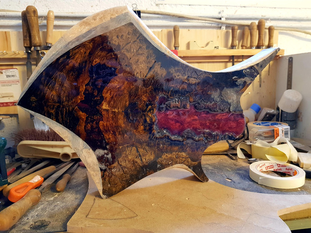

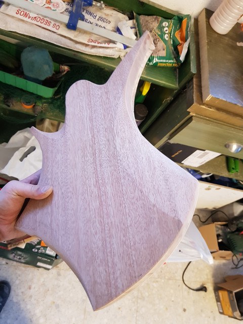

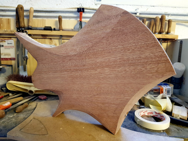

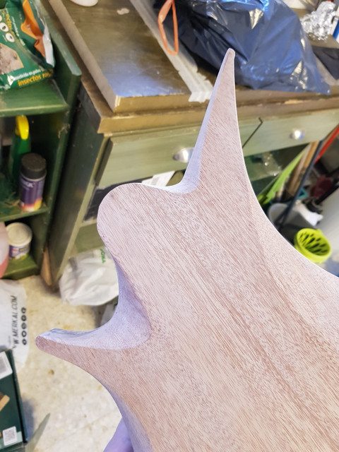

Rebajes en tapa y trasera, de momento van luciendo asi
Y aquí alguna mas en detalle

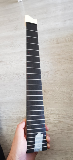

hay algun programa que te haga la plantilla para los trastes como los tuyos en abanico? os tirado de calculadora y regla?
Dokken
por el 26/12/2020
#91 en esta web hay una calculadora que te da las medidas ;)
La verdad si lo hay no le he hecho mucho caso , yo lo que hice fue coger las medidas de las típicas páginas que Te dan las distancias de los trastes según el número de trastes y la escala y luego echando un ratillo en AutoCAD lo saque ! Escala 26,5”-25,5” creo recordar 🤣

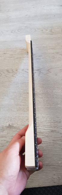

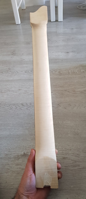

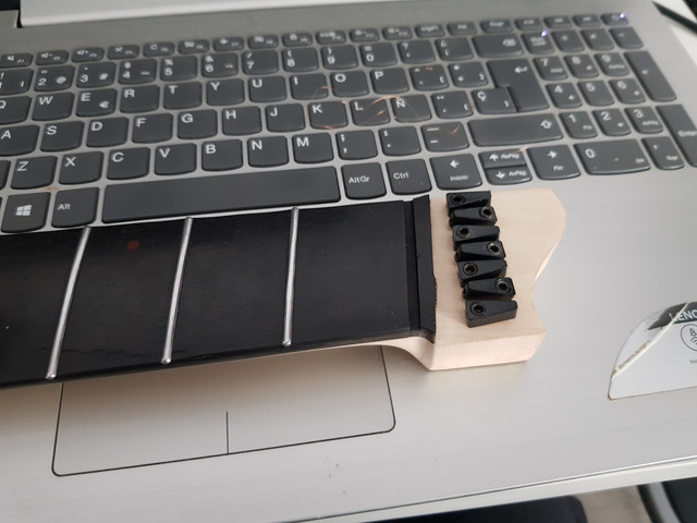

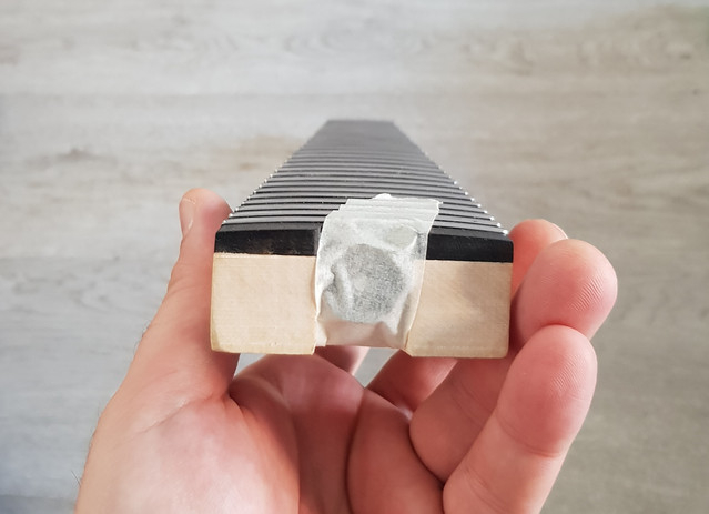

por el 06/01/2021
Hoy he recogido el mástil fabricado para este proyecto por nuestro compi Ferchomoraband. La verdad es que un trabajo espectacular! Ha quedado un mástil muy planito y cómodo para tratarse de una 7 cuerdas, la verdsd es que deseando de fresar el cuerpo para poder colocarlo y ver que tal se siente el conjunto completo.
