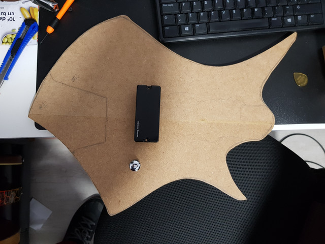

Tenemos algunas novedades, al final me he decidido por una pastilla Seymour Duncan Blackout, también he dejado hoy comprado el resto de hardware que faltaba, alma de rueda y trastes de acero inoxidable de 2.7mm.
En lo referente a la madera, hoy he llevado a regruesar la caoba para el cuerpo, al final va a llevar un cuerpo de 25mm de caoba junto a la tapa de 15-16mm.
A ver si para este finde o el puente de diciembre puedo dejar rematada la plantilla y fresar cuerpo y tapa.

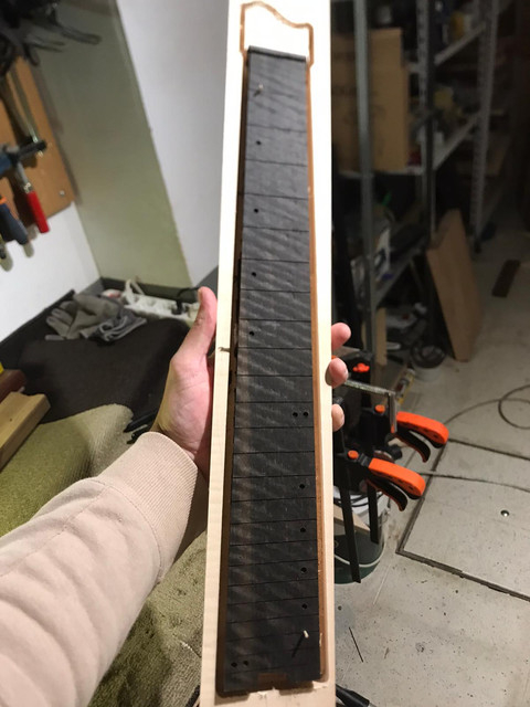

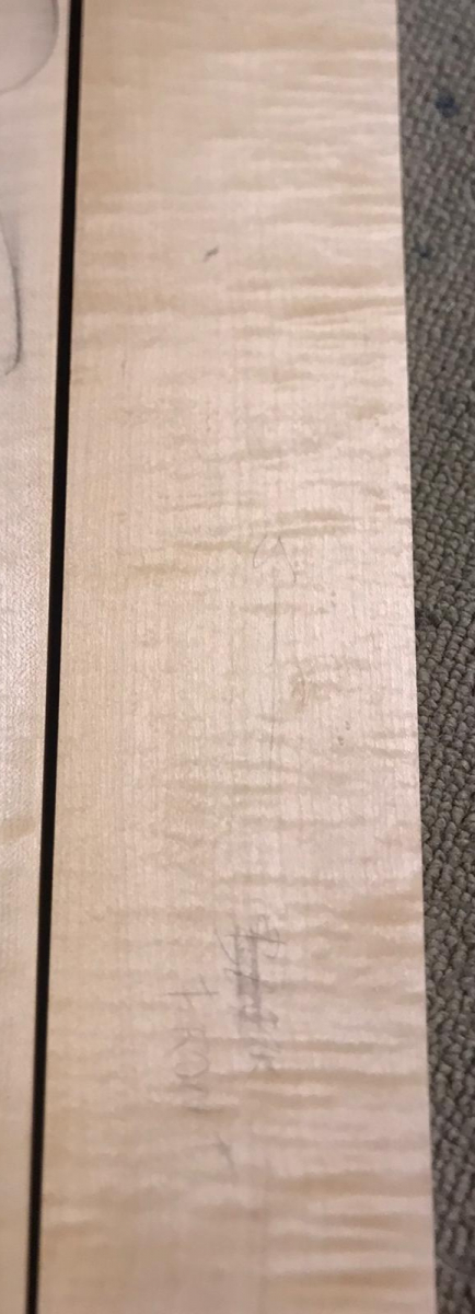

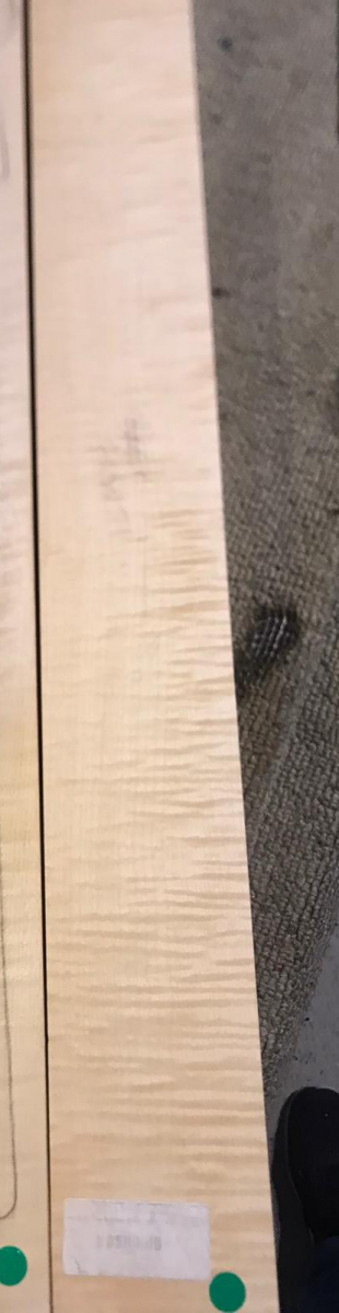

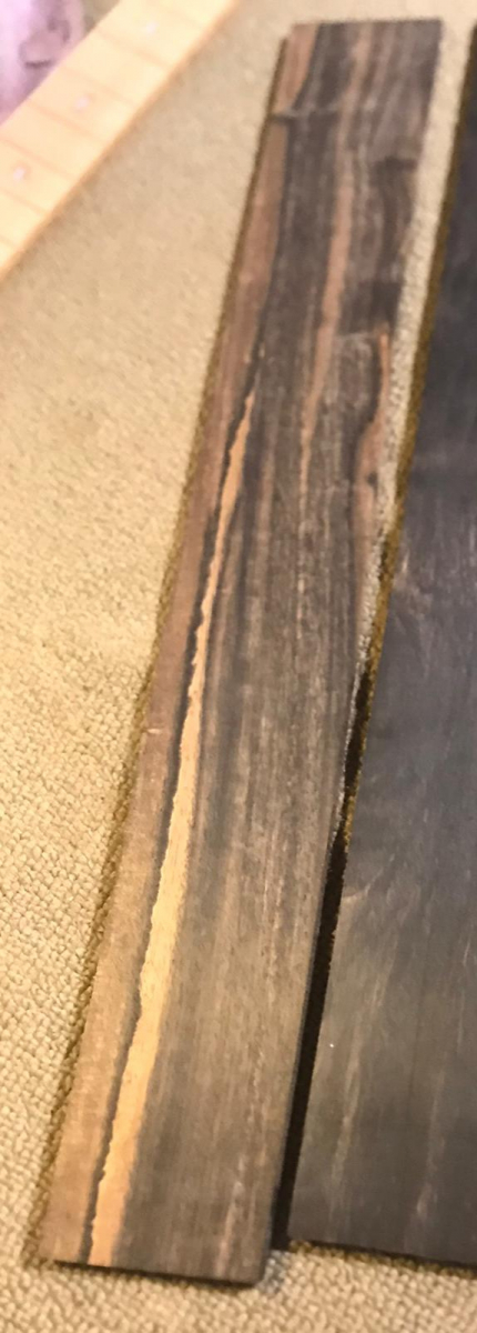

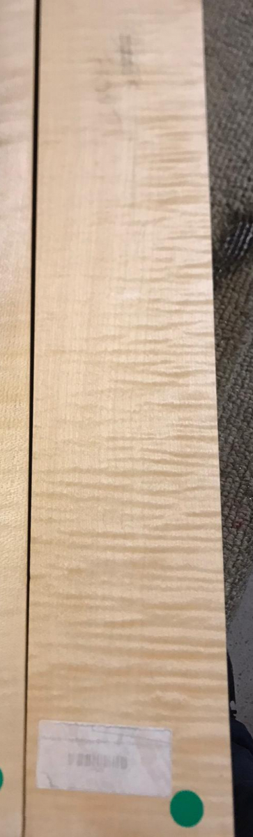

Aquí va una pequeña muestra del mástil y el diapasón que va a llevar.
El Duderino
por el 24/11/2020
Muy buena pinta tienen esas maderas

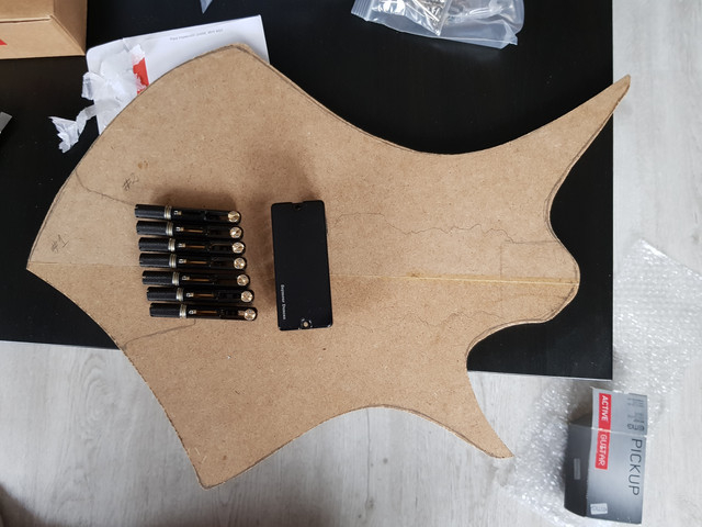

#65 la verdad es que estoy deseando verlas con la preforma jeje.
Hoy me ha llegado la pastilla, y con suerte entre hoy y mañana llegará el puente.

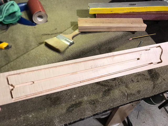

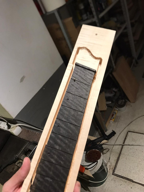

Vamos a dar un pequeño empujoncito a esto, esta vez de mano de nuestro compi Ferchomoraband que es el que se está encargando de hacer el mástil a esta guitarra.
Este fin de semana espero poder darle un empujón al cuerpo tras tanto tiempo de inactividad.

eddiewarlock
por el 04/12/2020
que maravilla esos trabajos de cnc, si yo viviera en Madrid ya le habria mandado unas cuantas cosas
