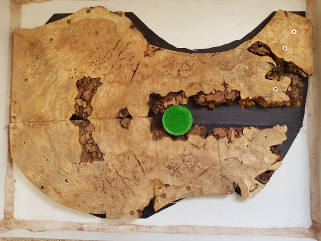

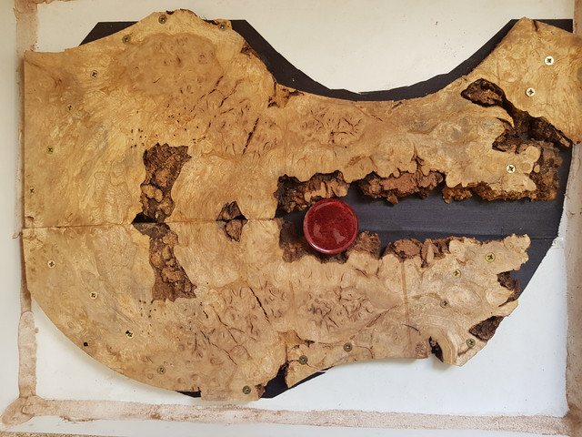

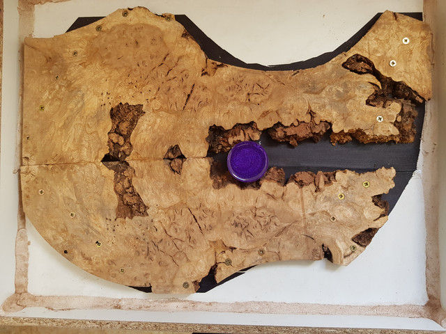

Buenas! Al final con esto de la pandemia y las restricciones parece que no va a ser un proyecto tan "rápido" jajaja.

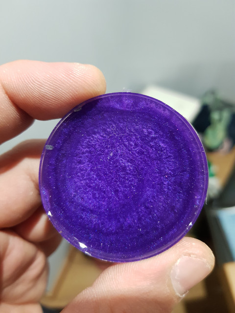

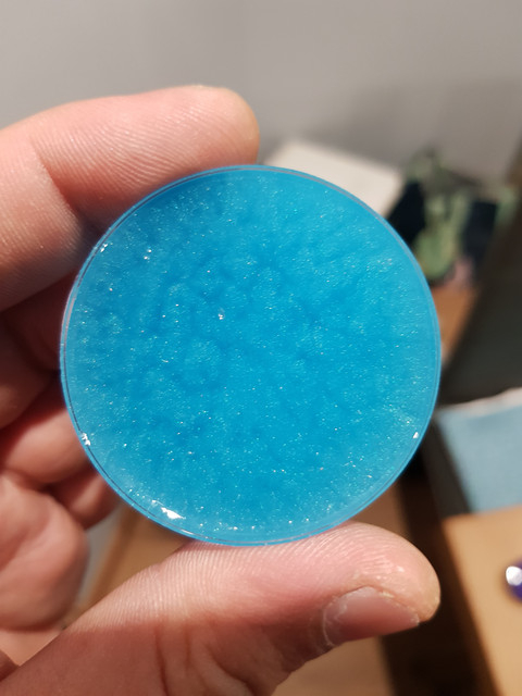

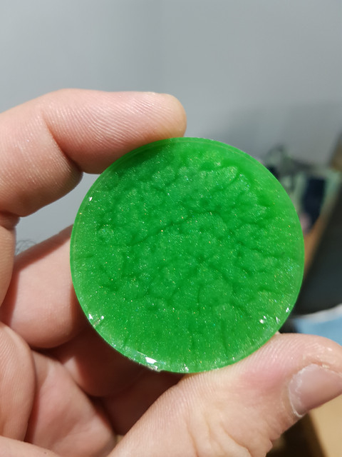

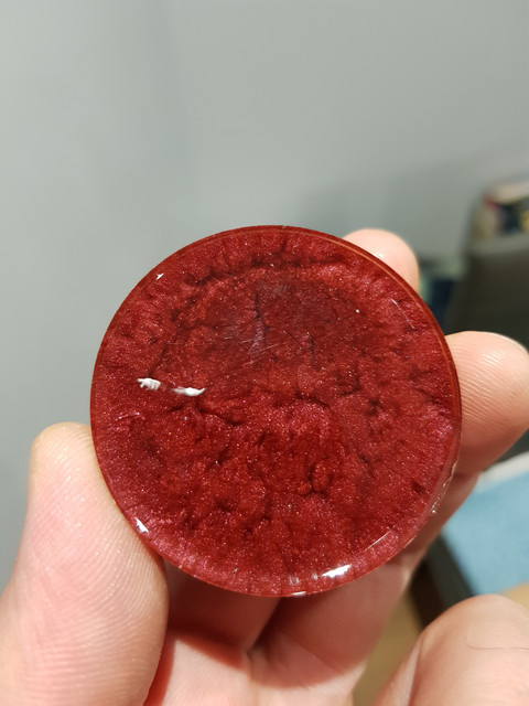

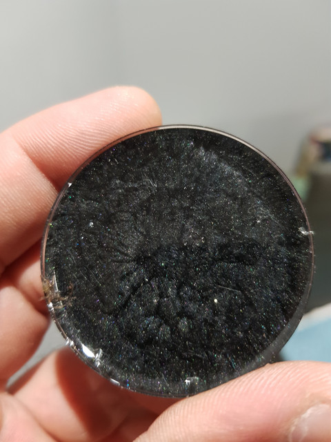

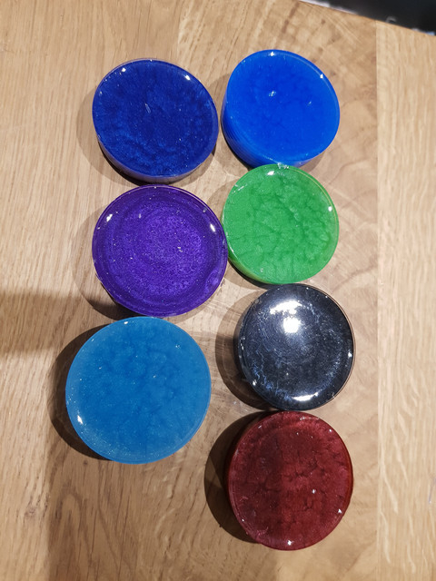

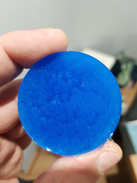

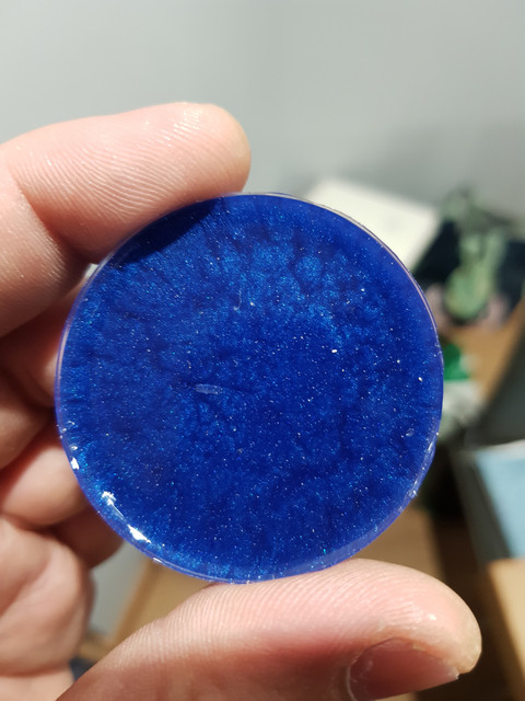

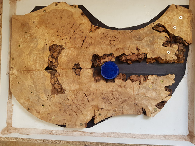

Deje hace unas semanas unas pruebas de resina con mica de colores, y por fin he podido ver el resultado.

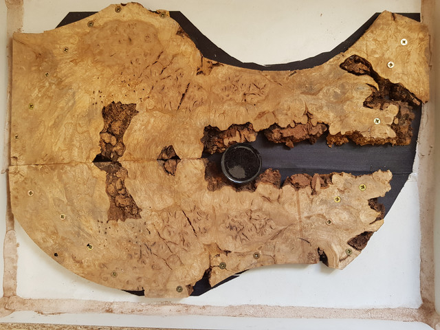

Ahora toca decidir qué color meter a la parte que hay que rellenar. Esta vez he atornillado la tapa al recipiente para evitar fugas por debajo de la tapa.

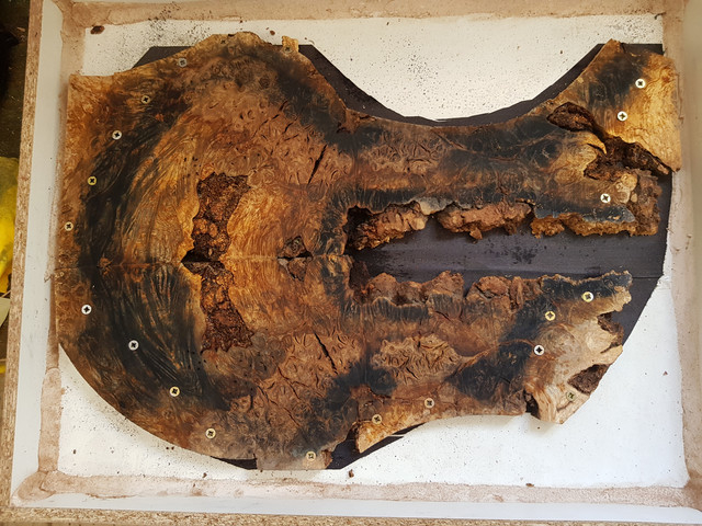

También he aprovechado para pegarle una pasada con anelina negra para realzar la beta en el contorno, aun queda un poco de lija pero pinta bien.

Menuda pinta. Seguro que queda genial.
Con tanta resina sera pesada, no? Que tal el.tema de sonido al meterle tanto epoxi? La verdad que se van viendo cada vez mas guitarras con este tipo de acabados y no suelen ser baratas, asi que entiendo que sonaran bien.

#14 pues en este caso ni idea de como se comportará, pero hay que tener en cuenta que es solo para rellenar la tapa. Luego lleva su cuerpo de caoba, así que no creo que influya mucho.
En la otra que construí, llevaba esta tapa y resina (algo menos porque no había agujeros tan grandes) y de las 8 guitarras que tengo actualmente es la que más me gusta como suena.
De peso al final no creo que sume más de 100-200gr de resina, el cuerpo es bastante pequeño así que compensará, lo único que me da algo de respeto es si me dará cabeceo.
Habrá que ir viendo jeje, tengo tmb por casa un puente y cejuela para modelos headless, igual me lío la manta a la cabeza y la convierto en headless, aunque habría que retocar un poco el diseño.

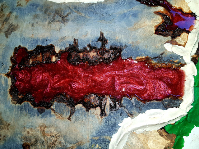

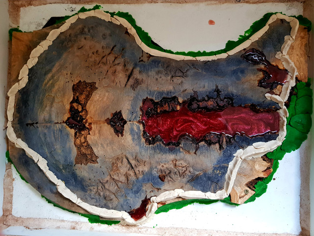

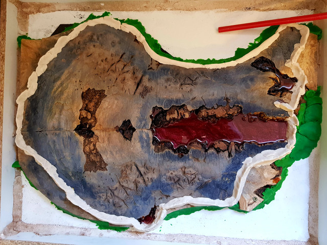

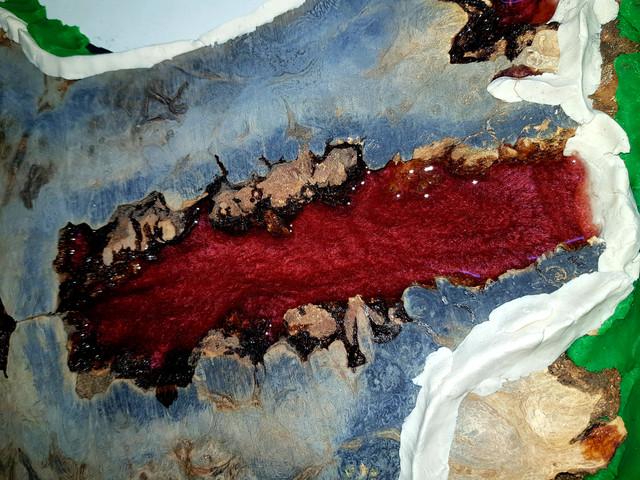

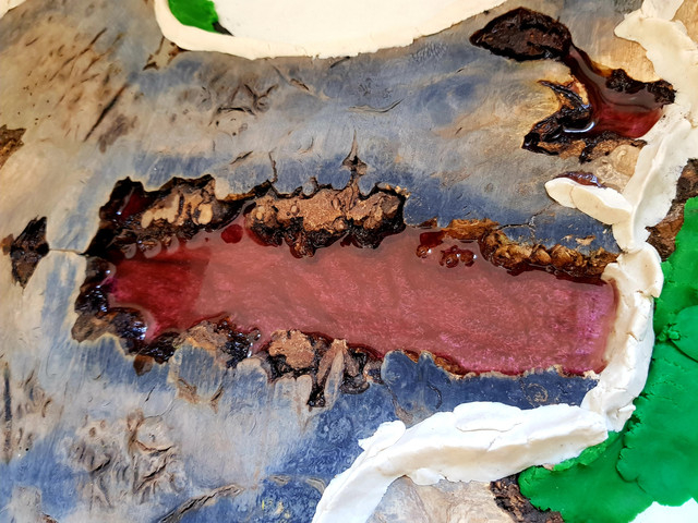

Al final me he decidido por el rojo, lo he mezclado con un poco de negro para que hiciera un poco de contraste las líneas.
De momento parece que no hay fugas, ahora sólo queda esperar 2-3 días a que termine de fraguar.

#18 jajaja la verdad es que con esta guitarra quiero apostar por algo que se salga de lo común. De hecho, el tema headless hasta que no tenga la tapa bien enrresinada y empiece con la preforma no terminaré de decidirlo jajaja. Lo que si tengo claro es que quiero tratar de hacer un mástil como el de las strandberg boden, me resulta muy curioso, y no tengo la pasta q cuesta para probar uno jeje. La idea es hacerlo atornillado, por si veo que el mástil al final no termina de convencerme poder poner otro.
#19 La verdsd es que el rojo saca tonos muy chulos, aunque el azul y el verde también me tentaban bastante.

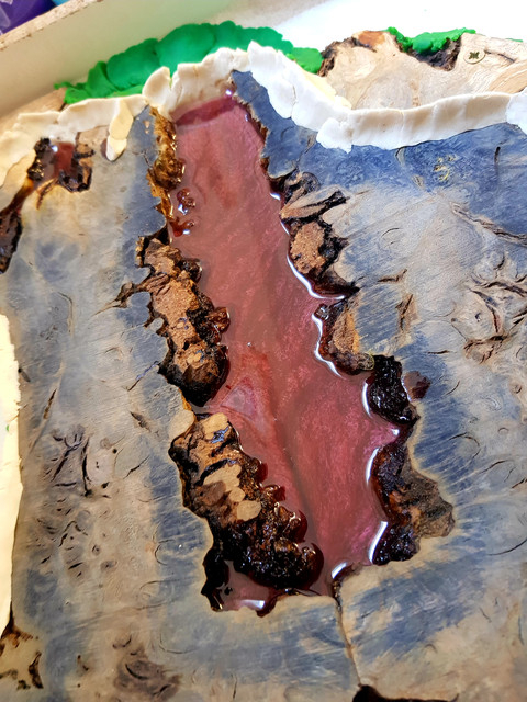

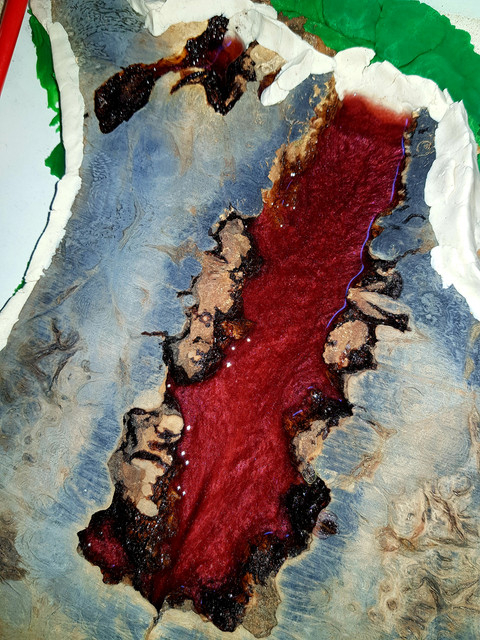

Hoy le he dado otra capa de resina. Esta resina es resina de colada que termina de fraguar a las 72h, es tan lenta para evitar que se queden burbujas y penetre bien por todos los huecos. Pero tiene un "pero" jeje, pese a que he intentado fijar y rellenar toda la pieza, la tapa por debajo tenía varios huecos, así que se ha ido filtrando por ahí. Aunque aún no estuviera solida, tenía ya la viscosidad suficiente para hacer un poco de "barrera" así que espero que esta segunda capa de epoxi ya no se filtre tanto.
La idea de este proceso es que los huecos se queden con una capa roja, y luego preparar resina sin colorante para cubrir completamente toda la tapa. Esta vez voy a optar por dejar una capa un poco más gruesa y pulir directamente la resina evitando tener que darle barniz.
