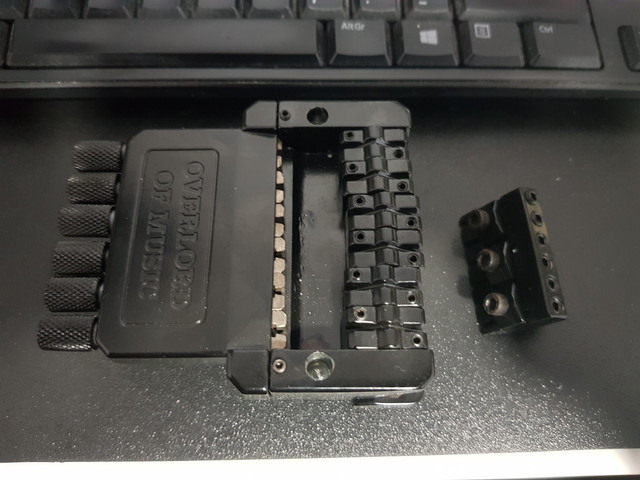

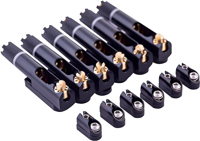

Revisando por casa, y bastante gaseado con el tema headless he encontrado este puente. No es gran cosas, de aliexpress creo, el "problema" es que habría que hacer fresado para encajarlo.
Luego está esta otra opción, creo que es más estética, y no hay que hacer fresado para colocarlo.
deacy
por el 05/11/2020
#26 El primero, que es rollo Spirit, no necesita una parte más para el mecanismo de trémolo?
Dokken
por el 05/11/2020
#27 Va por debajo, el sistema este de resorte que tienen. Hay que hacer un fresado para que entre dentro del cuerpo.

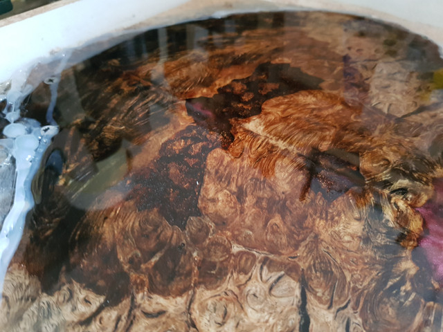

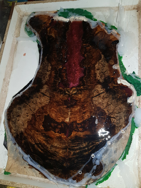

Dokken
por el 07/11/2020

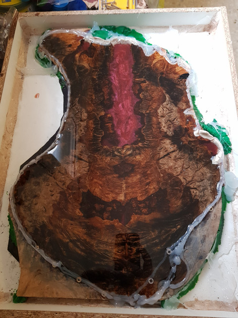

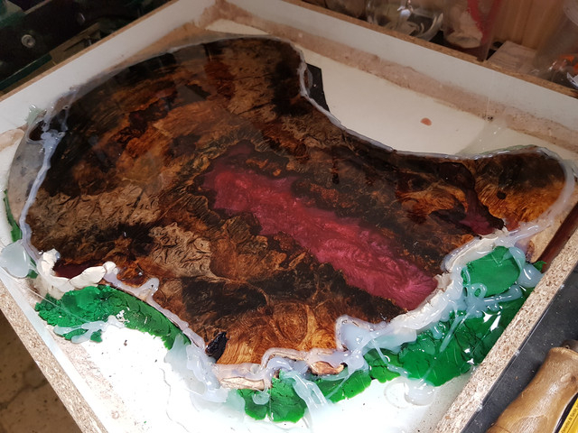

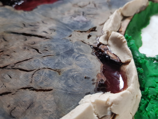

Traemos novedades, resina endurecida! No ha habido apenas fugas, esta tarde prepararé el resto para darle a la tapa y nivelar todo.

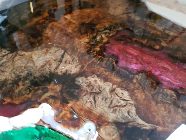

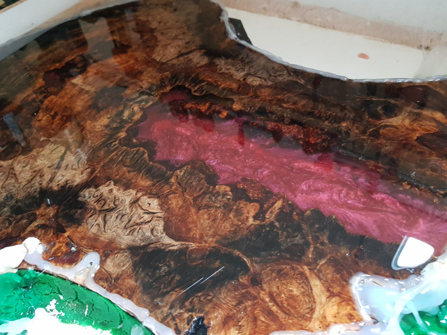

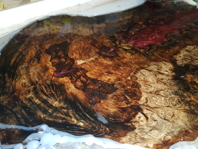

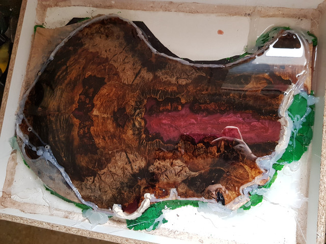

Dokken
por el 07/11/2020
Acabo de darle la resina transparente, alucinante los colores, parece sacada de mordor jajaja

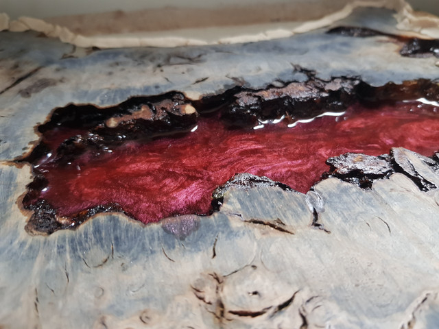

Dokken
por el 07/11/2020
Resinas son las mismas que utilice para la otra. Resina epoxi bicomponente de Feroca, esta tarda 72h en fraguar, sacando así todas las burbujas.
Luego para darle los matices negros he usado esta vez anelina negra al agua. Aplicar un poco con el trapo y luego a lijar un poquito.
Para la parte roja, he usado mica metalizada, un kit q vendían por Amazon de diferentes colores. Si queréis os pongo los enlaces de las cosas ;)

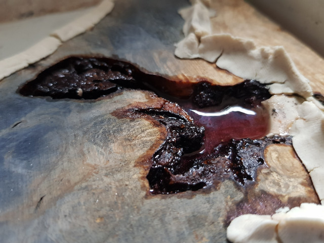

Dokken
por el 07/11/2020
Parece que ha ido fugandose en algunas zonas, pero en general bastante bien. La verdad es que es complicado enresinar a la primera jeje, a ver mañana si ha ido cogiendo más viscosidad y puedo echarle un poco más y que se mantenga bien en los lados que ha fugado hoy.
