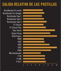

elrule
por el 06/09/2026 1 anuncio en Mercasonic
Aquí tienes una comparativa de la salida relativa entre las pastillas gibson.

ginard
por el 06/09/2026
#20
Buen aporte, mil gracias. Aunque aqui, aparte de salida, imagino que también afecta el tipo de construcción, que la bb3 tiene bobinas asimetricas, o eso se lee por la red. Ambas son Alnico2, asi que en principio, eso era lo que me picaba, que se ve que esa bb3 no es para esa guitarra, o para mi oreja, o para mi configuración, o para todo a la vez….
