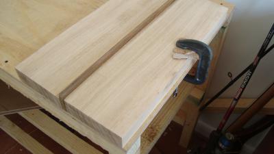

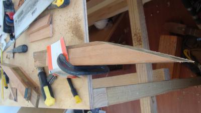

Intento primero de construir una les paul..
serabet
por el 31/08/2012
aqui otra foto...
serabet
por el 31/08/2012

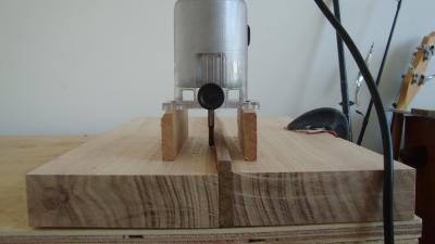

en esta foto que sera el cuerpo tiene una pieza de tajibo en el centro la cual sobresale un centímetro en la superficie por lo que pasare el router para dejarla a nivel con la superficie..
serabet
por el 31/08/2012

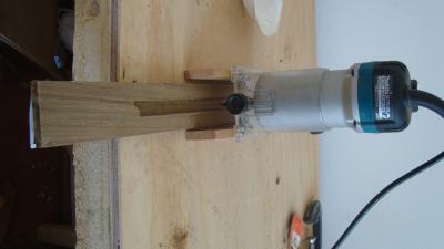

aquí una vista mas cercana
serabet
por el 31/08/2012

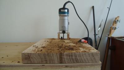

bueno a mi router no le tenia la base así que le fabrique un par de patas para hacer sacados a ras....
serabet
por el 31/08/2012

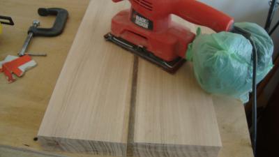

serabet
por el 31/08/2012
lijando superficie :)

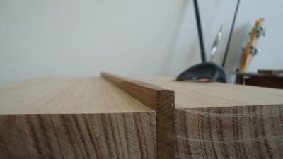

serabet
por el 31/08/2012
y este es el futuro diapasón también hecho en tajibo, y bueno pasando el router para dejarlo con un gruesor de 0,5mm
