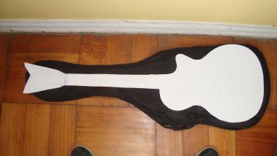

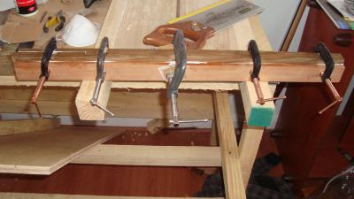

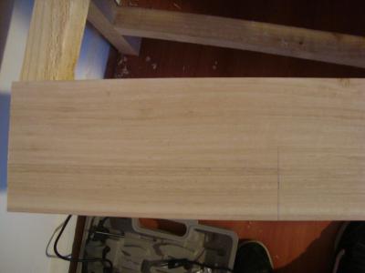

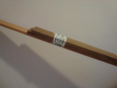

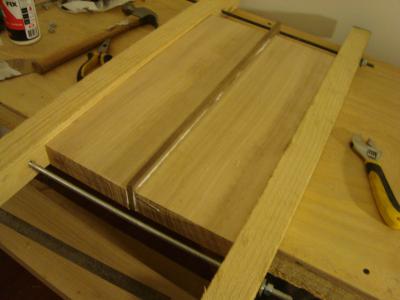

mmm la verdad no se que paso pero aseguro que debajo de cada foto coloque una descripcion....en fin explico mediante mis palabras cada foto jejeje:en la primera foto se trata de una plantilla con las medidas originales y sacados que debo seguir en la madera...como pueden ver el cuerpo es de les paul pero he colocado un clavijero que la verdad me gusta y no se creo que podria verse bien una vez terminada la guitarra....en la segunda foto:el trozo de eucalipto en bruto, sin encolar ni cortar ni nada....de igual forma la tercera foto muestra las demas maderas que son el tajibo y la caoba.....en la cuarta foto: ya se parecia en eucalipto encolado..por lo que despues solo debo seguir la plantilla y sacar de esta pieza el cuerpo..finalmente en la quinta y sexta foto...comenze a encolar las piezas que futuramente formaran el brazo sin contar claro el diapazon....si te fijas saoro, tube que colocar tres piezas de tajibo en el centro del brazo y dos en los extremos de caoba....mi real intencion era hacer un brazo de caoba con una delgada linea de tajibo en el centro de este pero por error de medicion compre caoba en muy poca cantidad y de la medida erronea, por lo que para arreglar este problema recurri al tajibo que tenia de sobra y bueno llegue al diametro necesario para hacer el brazo...no c si esto este bien o tendra alguna concecuencia, me gustaria k me dijeras porfa....saludos..
