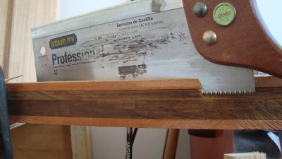

serabet
por el 31/08/2012
bueno este es el futuro brazo en el que estoy haciendo el corte en diagonal segun el plano para pegar luego la otra porcion de este de manera invertida y formar la pala...
