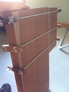

Buenas, ya voy avanzando un poco más. He comprado en ebay un diapasón ya que al ser al primera que hago no me atrevo a hacer un trabajo tan "fino". También me he construido unos sargentos para sujetar las maderas del cuerpo mientras se pegan.

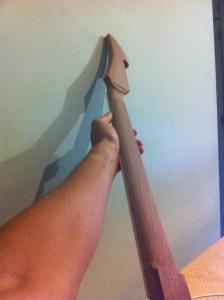

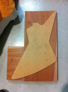

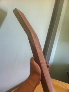

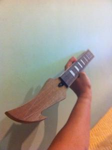

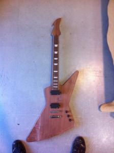

#7 Bueno, he tenido esto un poco abandonado, pero ya traigo avances, aqui os dejo unas fotos:
