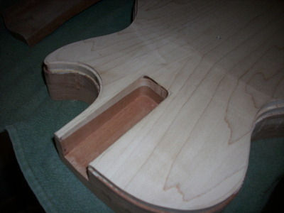

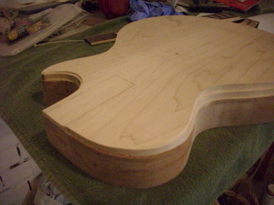

Hoy me he puesto con la que estoy haciendo a mano...La he hecho con lijadora de banda la zona de encastre del mástil.No me ha hecho falta el molde que construí
Y he hecho el fresado para encastrarlo
Aquí si me ha hecho falta el molde :-)

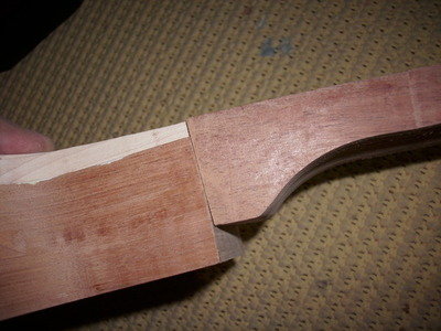

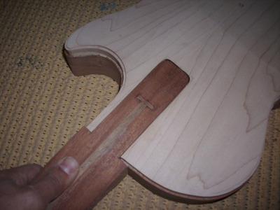

Raulón, ¿el encastre en esa guitarra se hace hasta el agujero de la pastilla en plan long tenon?
Raúl
por el 20/05/2012
Sí es en ese plan el encastre.Luego hay que fresar los huecos

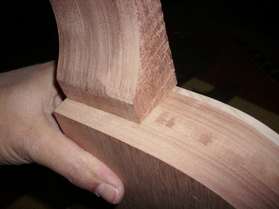

Raúl
por el 20/05/2012
Bueno pues el siguinte paso es encajar el mástil...A base de formón lija y tiempo pues ya está
