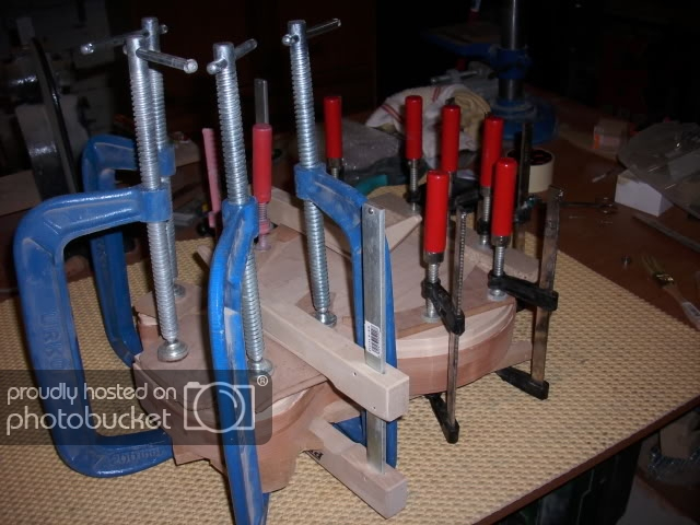

Unas fotos de ayer....La tapa pegádose

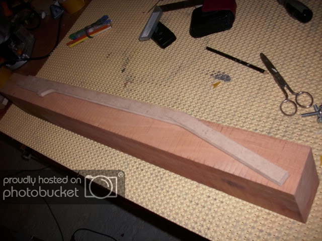

Lo siguiente el mástil....Árdua labor

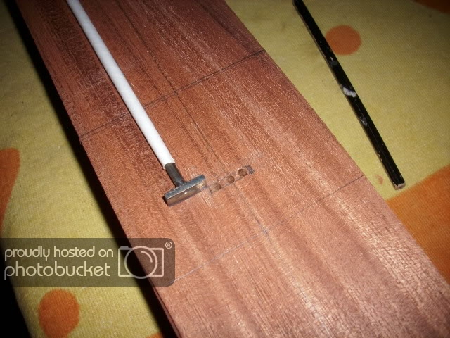

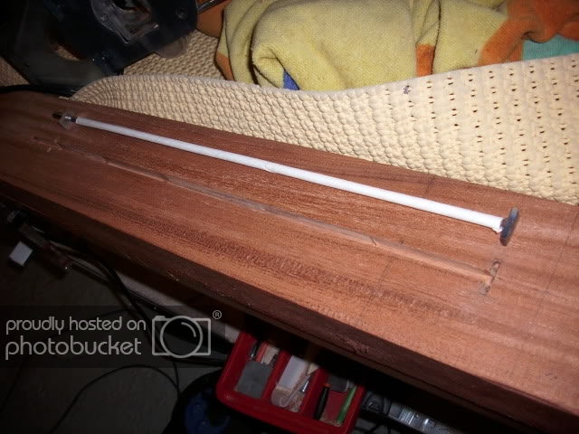

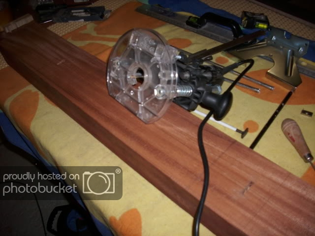

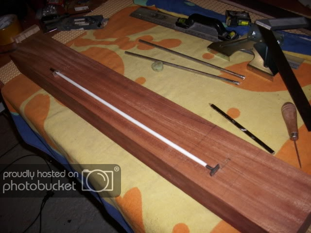

Como Tommy me ha enviado el madero escuadrado,pues me lo ha puesto fácil.En principio voy a hacer el canal del alma.Me ha enviado un alma simple de ajuste en pala con llave allen,con lo cual como sabéis implica hacer concanvidad para incrustarla
He hecho primero los extremos,taladrando con una broca de 4mm en el banco y pasando un porquito la dremmel con el accesorio de fresar
He ajustado la profundidad de la fresadora grande a lo que me pedía el plano original ,dando varias pasadas haciendo concavidad...En el centro del mástil llega más o menos a 15 mm....No tiene ninguna dificultad es ir midiendo,yo lo divido en sectores con el lápiz y ajusto la profundidad que me pide el plano que sigo...Hay constructores que construyen un molde cóncavo para la fresadora...Perfecto y otros que prescinden de la concavidad y ponen directamente un alma de doble acción,perfecto también
El siguente paso será perfilarlo :bien:
