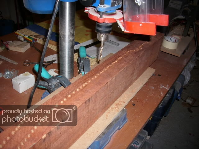

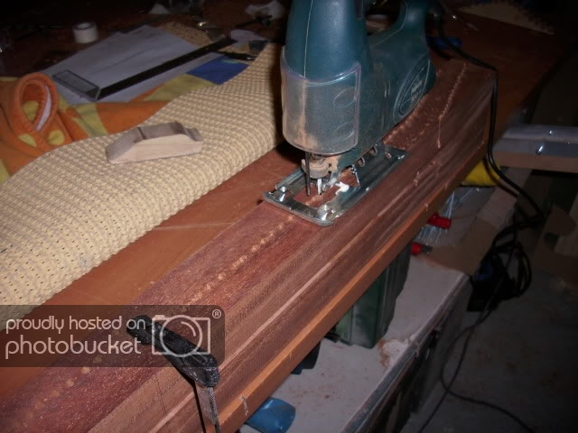

Unas fotos del corte del perfil del mástil...Como no tengo sierra de banda no me queda más remedio que hacer unos taladros en el banco del perfil del mismo
Hasta aquí

No se te dobla la hoja de la caladora??? :roll:
Raúl
por el 12/01/2012
Pues no si vas cortando por los taladros el corte es muy sencillo.....A ver si con el tiempo pillo un sierra de banda :ups: De momento tengo otras prioridades :leyendo:

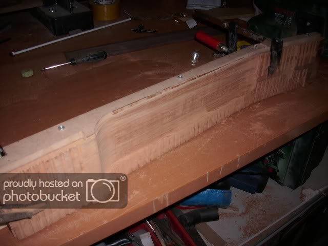

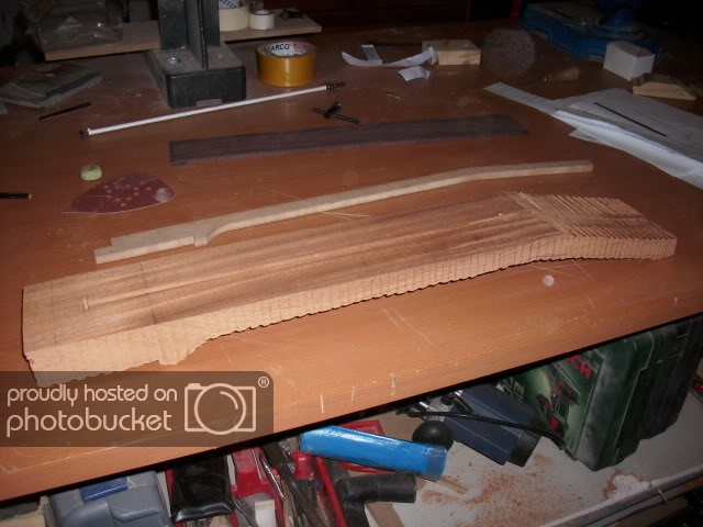

Ya cortado hay que perfilarlo

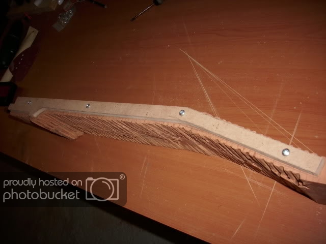

Ponemos el molde con unos tornillos no muy profundos,que sujeten
Y lo vamos pasando con paciencia por el rodillo de lija montado en el banco taladro

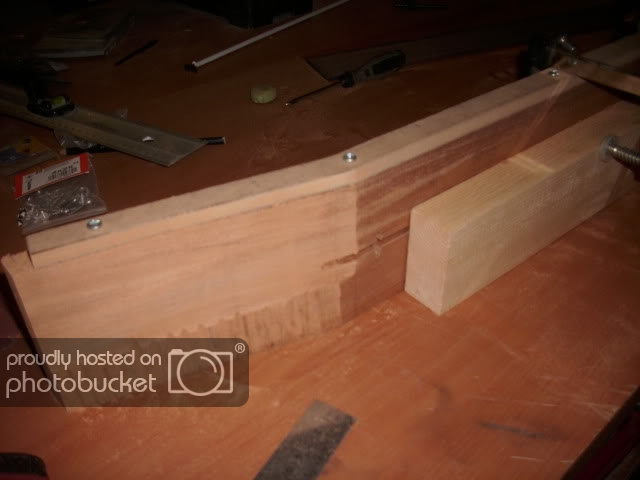

Usamos de apoyo un listón asegurado con dos gatos
Poco a poco
