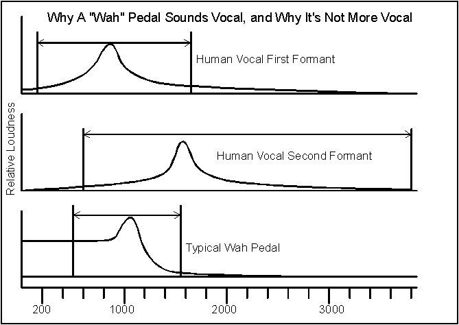

Pues... yo voy a aprovechar que éstos hilos suelen ser tremendamente populares para comentar un par de las tres cosas que sé por si a alguien que pare por el hilo le sirven de provecho.
Hay muchas (pero muchas) maneras distintas de crear un efecto wah. Lo que entendemos por wah, no deja de ser coger una zona estrecha de frecuencias y subir la ganancia de ésas frecuencias específicas con una curva de tipo bell más o menos pronunciada (la Q). Se crea un pico resonante y... aquí viene la gracia, lo podemos mover arriba y abajo en el espectro de frecuencias... una cosa tal que así:
Os recomiendo el enlace, que es una buena introducción a por qué un wah nos suena como nos suena:
http://www.geofex.com/article_folders/wahpedl/voicewah.htm
El aterrizaje en un circuito electrónico que intenta emular ésa capacidad humana que tenemos de manipular frecuencia con la boca y la garganta, pues no es fácil, pero algo se puede hacer.

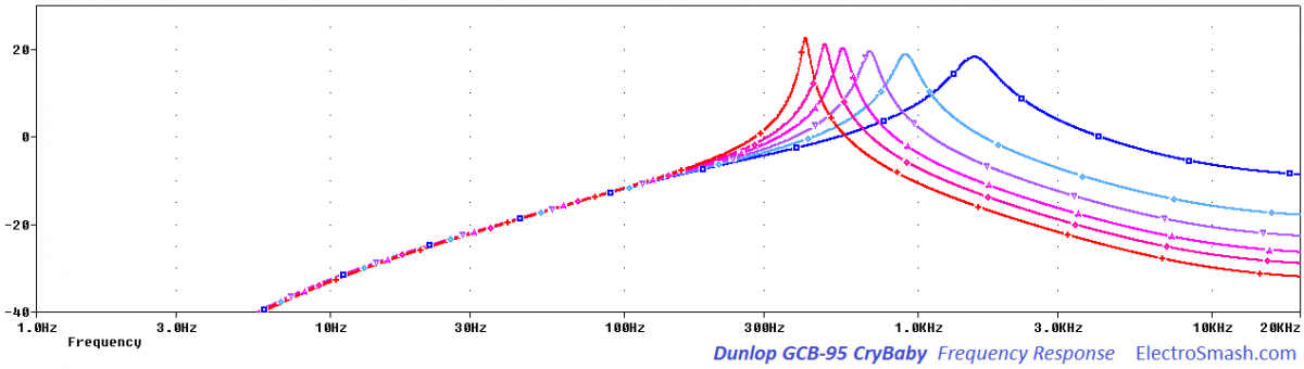

Dentro de las maneras de crear el efecto wah hay dos acercamientos populares utilizar un inductor para crear ése pico de frecuencia o utilizar un IC. Vox y Dunlop usan en casi todos sus modelos un inductor en la línea del diseño original y Morley un IC (soy muy fan de la historia de Morley).
La historia del wah tiene su miga y no es el objeto del hilo, pero como resumen, el diseño es italiano, la idea era usarlo para trompetistas (para recrear la sordina) y luego por un tema de patentes el gato al agua se lo llevaron Vox y Dunlop. Ambos usan inductores en muchos de sus modelos. Morley, compañía muy innovadora en muchos, muchos aspectos, usa ICs (y ha usado cosas tan seductoras como tanques de aceite para crear efectos de retardo como por ejemplo con éste pedal):
Hay tres parámetros determinantes en cómo nos suena un wah, el rango de frecuencia que barre, la ganancia del pico de resonancia y la Q (el ancho de ése pico). Y en cada modelo y fabricante la cosa varía.
Hablando siempre en general, la ganancia del pico de resonancia y el ancho de frecuencia al que afecta el efecto suele ser mayor en la inmensa mayoría de los wah de Morley. Los Vox/Crybaby suelen centrar el pico de frecuencia en los 750Hz y barren desde los 450Hz (más o ménos) a los 1600Hz (más o menos) que es donde encontramos la mayor parte de las frecuencias más vocales y normalmente con una Q razonablemente generosa. Digo más o menos y razonablemente, porque si no recuerdo mal, Dunlop tenía en su página el espectro de frecuencia que barre cada modelo y la Q del pico de resonancia para los 230948230948 modelos distintos que tienen, pero cogiendo el Crybaby standard la cosa va más o menos así:
(Otro enlace recomendado):
https://www.electrosmash.com/crybaby-gcb-95

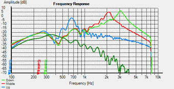

Los Morley, en general y dependiendo del modelo, son mucho más bestias. Usan una ganancia para el pico de resonancia mucho mayor (que pueden hacer al crear ése pico con un IC y bajo ruido) y un barrido de frecuencias que muchas veces empieza sobre los 250Hz y sube hasta pasados los 3000Hz (y además te aumenta la ganancia en el recorrido de agudos):
Aquí un enlace de alguien que se ha entretenido en medir la respuesta en frecuencia de un pedal que si no es el del compañero, es de la misma línea (hicieron muchos modelos distintos usando la misma placa con distinta cantidad de componentes y a distintos precios... cosas de Morley con el cambio de dueños tras dejar de ser Tel-Ray y que ya no quedase ninguno de los dueños originales). También suelen dar la impresión que suelen ser menos vocales (signifique éso lo que signifique) porque suelen usar Qs más estrechas.
https://lbguitar.arkku.net/morley/morley.html
Suelen ser (y repito lo de suelen, porque depende del modelo) más agresivos, más cortantes, con Q más estrecha y en general un tipo de sonido muy, muy distinto al canon Crybaby/Vox (que entre ellos ya hay bastantes diferencias, pero claro, nada tiene que ver el GCB95, con el JP95, con el JC95B aunque las diferencias son ésas, rango de frecuencias, ganancia y Q).

1- ¿Al restar frecuencias agudas los graves suenan apagados?
Normalmente que los graves se ahoguen tiene muchísimo que ver con la guitarra y con el ampli. Cuando el pico de resonancia está en su valor máximo, el rango grave de frecuencias no es que esté atenuado, es que tiene mucha menos ganancia. Si el ampli es tirando a brillante tiende a sonar muy mal en los graves. No es lo mismo con humbucker que con single coils, evidentemente. Apagado es un término subjetivo así que no lo sé, pero es probable que como el Vox (que dicen en éste modelo que la Q es más agresiva y el rango de frecuencias se ha ampliado) acaba de actuar antes que los Morley la percepción sea que los graves no se pierden tanto, pero sin más datos, a saber
2- ¿Al restar frecuencias agudas también baja el volumen?
Ésto es un problema habitual que se describe con los wahs y lo cierto es que tiene más que ver con la percepcióna acústica que con el pedal. Si la EQ del pedal ya está recortada en medios (scooped), cuando el wah está actuando sobre ésas frecuencias hace un recorte aún mayor dando la impresión de que baja el volumen. En otro tipo de ampli suena completamente distinto. Por ejemplo, me encanta mi Wah DIY con el circuito de Cantrell, pero hay amplis en los que no puedo usarlo porque se pierde por el tipo de voz que tiene el ampli.
3- ¿ Tiene gran amplio rango de Wah? Busco que tenga lo máximo posible.
Aunque el modelo que mencionas dice el fabricante que han ampliado el rango de frecuencia no dice cuánto. Dunlop si que comparte en qué rango de frecuencias actúan sus pedales:
https://lifestyle.jimdunlop.com/find-your-cry-baby-wah/
Y los Vox suelen ser similares en éste aspecto. Fíjate que el más ancho es el modelo Petrucci que se mueve en parámetros similares a las frecuencias en la que los Morley se suelen mover por defecto (dependiendo del modelo). Yo, salvo que estuviese buscando la vocalidad que dan los circuitos con inductor, si buscara el máximo rango de frecuencias posibles lo tendría claro. O Morley o el JP95. Aunque con un rango de frecuencias extendido va de la mano la estridencia en el final del recorrido, no queda otra, las frecuencias agudas se perciben con mayor intensidad que las graves, qué le vamos a hacer a la naturaleza de nuestro oído humano.
