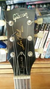

Coincido en que la guitarra parece original y seguramente tiene una reparación de pala. Diría que puede que hasta la pala sea nueva, motivo de hacer un nuevo número de serie. El frontal de la pala lo habrían aprovechado. Tiene piezas cambiadas pero por algunas que parece que sí lo son y el logo yo diría que es de 1985-91. A la espera de ver la electrónica, porque las pastillas parece que tampoco son las originales.

#13 a mi ese logo con la b y la o cerradas y la i sin punto me parece anterior a esa fecha, sobre el 72, algo que no coincide con el puente que lleva, además no se, lo veo raro, la laca está demasiado bien para ser de esa época, quizás como decís está cambiada toda la pala entera. Pongo un post que hice en donde se ven en detalle las palas de una del 80 y otra del 96

Mira esta forma, con curvita hacia arriba y por el lado.
No es igual que del otro lado.
No se si se habrá golpeado y repintaron,
Si se pasaron de lijado con un sistema de terminación muy artesanal,
O el cnc no es perfecto y fue cortada así,
Pero es un detalle interesante...

En la foto que presentas no se alcanza a ver pero creo que debería tener lo que se ve en esta otra foto, binding en el borde de cada traste..
De tenerlo es mas probable que sea auténtica.

Agrandé tu foto y no veo que tenga , parecen pulidos alli sin esa terminación.

Lo anterior podria ser por reentrastado, es una posibilidad.
Eso no tiene nada que ver. Sobre todo en viejunas. Anda que no he tenido yo LP setenteras y ochenteras con la pala asimétrica

#19 Entonces puede ser indicador de que es viejuna, Está bien lo que dices, No dije que no fuera Gibson , solo que es asimétrica.
Entonces nos deja dos caminos, Es de las viejunas mas artesanales, o es nueva con cnc malo...¿Gibson o no?
Ahora que la chapita custom indica un concepto mas moderno? o se la agregaron como repuesto? o intenta simular que es custom ?
La verdad no lo se, solo se lo que está a la vista y conjeturas..

No soy especialista en Gibson, pero no todas llevan nibs.

Unas fotos mejores aclararían muchas cosas
Las fotos te conducen a una plataforma y tiene muy poca resolución, al ampliarlas no se ven bien los detalles
El que no tuviera nibs podría ser importante.
Los números de serie llaman mucho la atención, el estampado es demasiado profundo
El clavijero podría cuadrar con una Custom de principios de los 70, la voluta también, la forma de la pala, etc.
La tuerca en el selector de pastillas canta bastante
Podría ser una Gibson Les Paul viejuna de principio de los 70 con bastante cambios. Pero sin mejores fotos o sin tenerla entre la manos
Quitar las tapas y escudriñar por dentro como ha dicho algún compañero también puede aclarar cosas

Correcto, Aqui se esboza la idea, algún año no lo hicieron.
