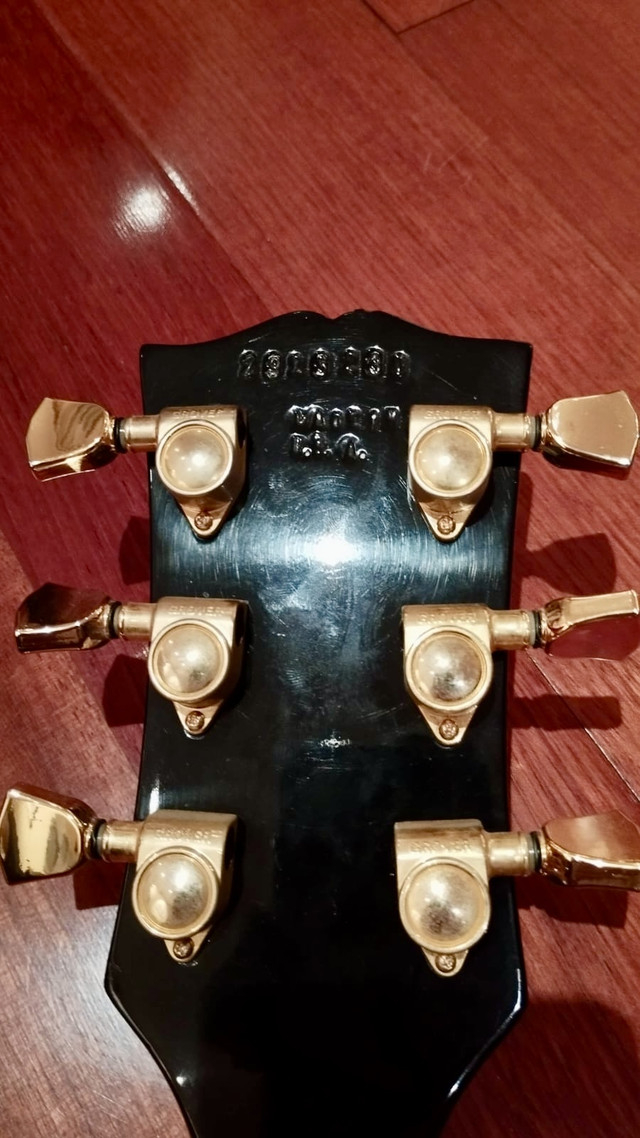

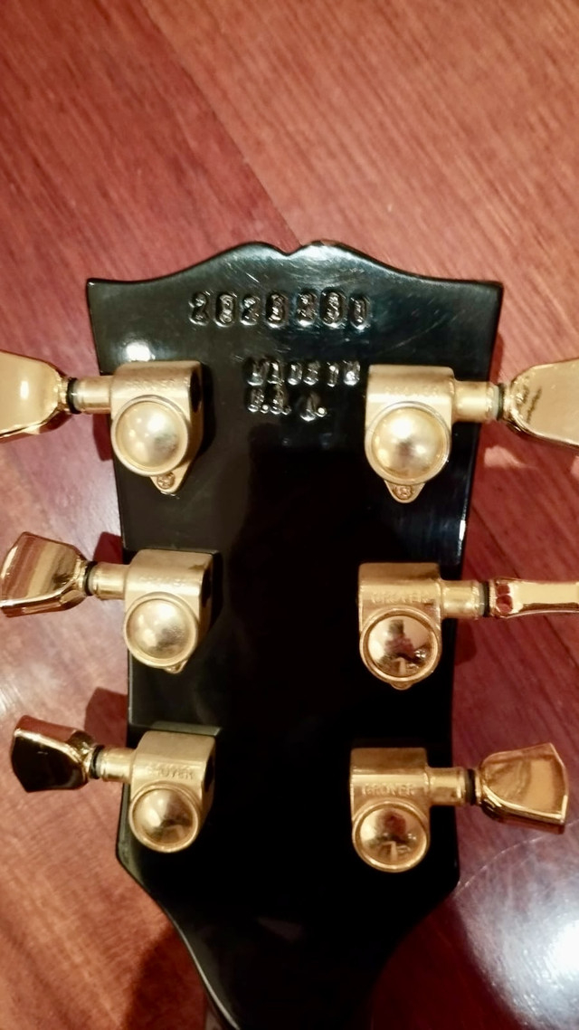

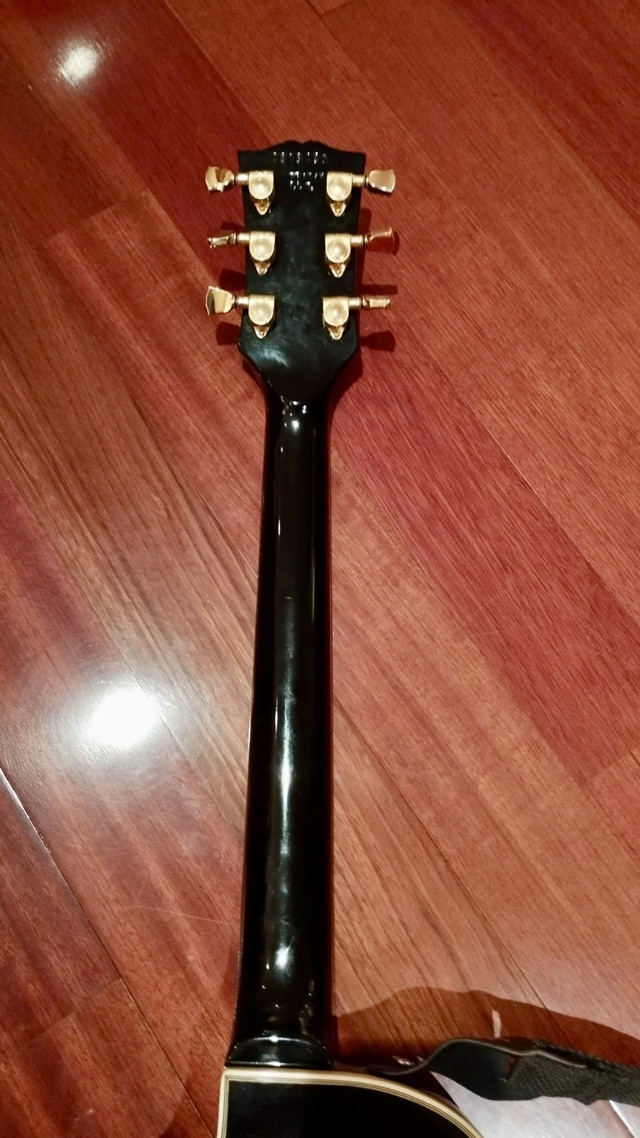

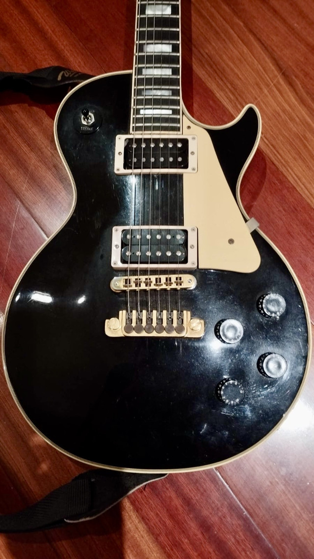

Buenas tardes.
¿Alguien sabría decirme el año de fabricación?
Comprada a principios de los 90.
No consigo por el número de serie localizar mucha información sobre ella... Fábrica, año/mes, valor...
Muchas gracias.

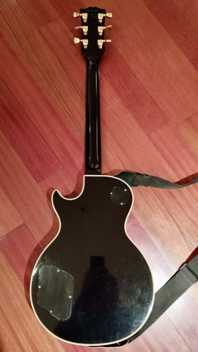

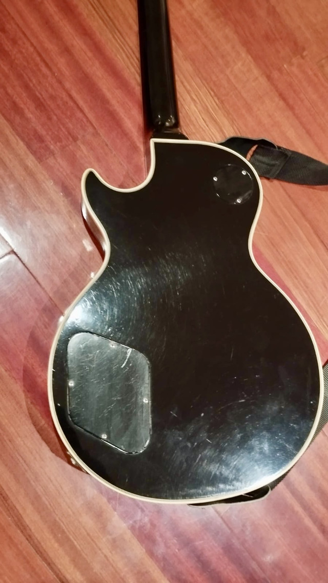

Hola,
Hay varias cosas que llaman la atención de esta supuesta Gibson Les Paul Custom, sin tener en cuenta que el golpeador y los marcos de las pastillas y el cordal no corresponden al modelo "Les Paul Custom" (aunque pudieron ser cambiados) :
- La tuerca del selector de pastillas es una tuerca hexagonal (propio de guitarras "Made in China") y no una arandela .
- Tiene voluta en la unión mástil / pala (propio de las Gibsons de los años 70) pero comentas que fue comprada a principio de los 90.
- El estampado del número de serie está realizado de una manera muy tosca. El número parece aleatorio (ya que indiciaría el año 2023) y además no sigue la serigrafía típica y los números no están alineados.
- El estampado del "Made in USA", igual que el número de serie: Estampado de una manera muy tosca, de forma incorrecta, con las letras desalineadas y en el lugar incorrecto.
- El logo de "Gibson" es incorrecto si supuestamente es de los 90s.
- La forma de la pala es un poco rara, más ancha por arriba.
Lo mismo esa "supuesta Gibson" tuvo una reparación de la pala y reconstruyó gran parte de la pala, pero ... ¿Estás seguro que es una Gibson USA original? A mí no me lo parece. Ojalá esté equivocado.
Saludos,

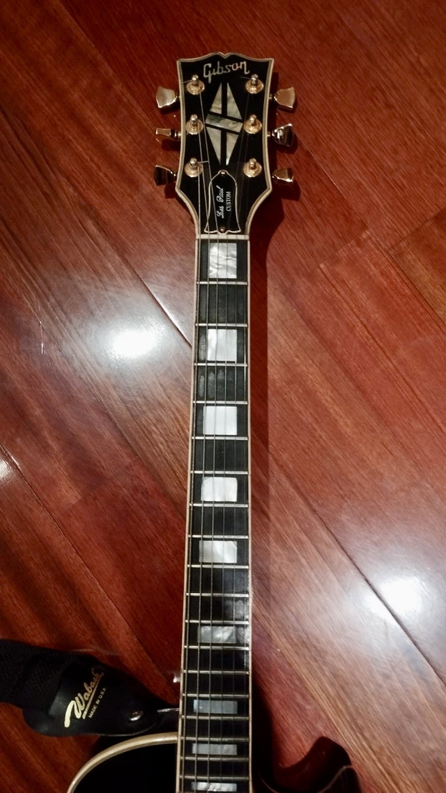

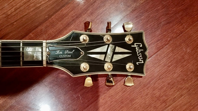

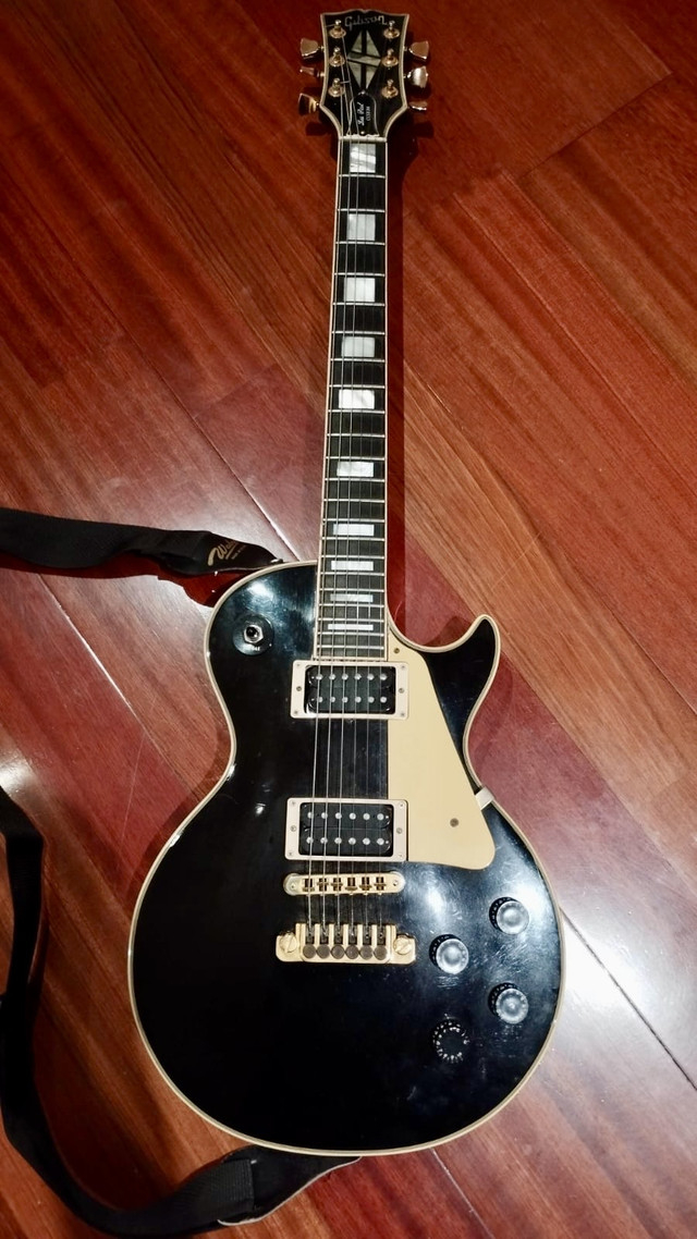

Esta incrustación se ve desprolija en su forma, se encima a las clavijas.
index.php?controller=forum&action=view_attachment&attachment_id=190467
Starivok
por el 19/01/2024
aunque hay otras similares...la foto cinco engaña no se ve la punta,,,pero en la primera si está,

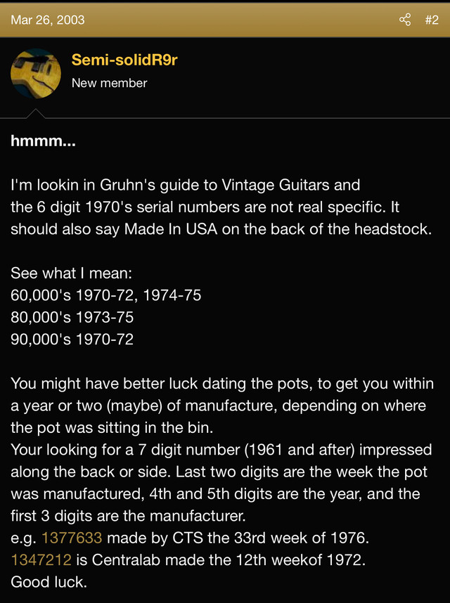

#5
No contestan. En teoría dicen que "no la encuentran" pero no aclaran mucho.
Esto encontré:

Esa estampación de la trasera de la pala no es original, como bien dice el compañero pudo ser reparada, si pones fotos del la electronica y de las cavidades de las pastillas se podría ayudar a ver si es original.
Ahora que lo pienso también podría ser que alguien intentase remarcar más el número de serie y la cagase del todo..
jaimebcn
por el 19/01/2024
#7 Si los potenciómetros son originales, sigue lo que comentas en éste último comentario que has puesto. Abre la tapa del hueco de la electrónica y si pon una fotografía clara donde se vea el interior en detalle.
De todos modos, si la guitarra fuese original, muy seguramente ha sufrido algún tipo de reparación en la pala y ésta haya sido repintada por detrás nuevamente. El tema está en que la estampación del número y el "made in usa" no corresponden a una Gibson original, ni la estampación ni el propio número de serie.

Desde mi humilde punto de vista la guitarra es legítima pero si que parece que lleva una reparación en la pala. Hay una foto donde se ve la zona de union con el resto del mástil más brillante.
Posiblemente como bien dice algún compañero al arreglar el golpe tocaron el sn y se perdió el original.
Una foto de las tripas de la guitarra ayudaría mucho.
Paco
por el 22/01/2024 1 anuncio en Mercasonic
Lo que puede arrojar cierta luz a todo ésto es el número de serie de los potenciómetros. Abre la cavidad trasera y manda una foto.
Doy por hecho que esta guitarra la compraste de segunda mano en los 90s. Ese puente tipo TP6 no es original, se usaba en los 80s, a principios más bien. Si se ha cambiado con los años no lo sé, si era original eso puede dar una pista. Los marcos de las pastillas los han cambiado seguro por ejemplo.
El número de serie de la pala, ya te han dicho, está regular. Si han barnizado esa zona de nuevo por rotura de pala o lo que sea, eso puede justificarlo. Sino, me temo que tiene mala pinta la cosa.
Te recomiendo abrir todo y mandar fotos aquí de:
- Las pastillas por debajo, y de la cavidad en el cuerpo de la guitarra
- El cableado general
- Los números de serie de los potenciómetros.
- El modelo de condensadores que lleva
Abre la tapa del alma y mira qué tipo de tuerca lleva el alma, ahí veremos si es tipo Gibson u otra cosa. Y el color de la madera del mástil también, que sólo se puede ver ahí.

La pala tiene una forma rara y el número de serie es cuestionable, por el modo de estampación tan tosca. Y el diamante de las “Custom” está encima de los clavijeros.
Si mandas un email a gibson en cuestión de 2 días sabes fijo si es original, pero…
