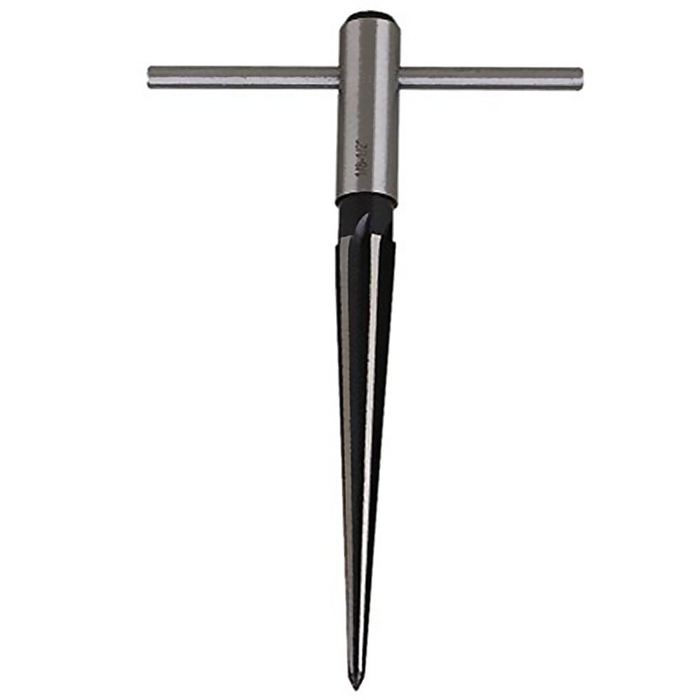

En resumen, si los potenciómetros no encajan bien con el cuerpo, es que la cavidad interior está mal. También al engrandar los agujeros, hay que seguir la curvatura de la tapa, no de la parte interior "plana". Por cierto, recordar que para agrandar agujeros hay que usar esta herramienta:

Rubiolus
El amigo escariador.....su uso en lutheria está bien justificado en la rectificación o inserción de huecos en puentes de acústica para que lo ocupen los pins correspondientes o para violines
Para hacer lo que ha hecho el compañero no hace falta, sólo hace falta usar una broca mayor y ya está

#22 buscando en un foro yanki vi que decían "Do not drill"
https://www.mylespaul.com/threads/can-i-install-gibson-pots-on-an-epi-les-paul.263761/post-5335624
Seguro que con broca se puede, pero no se si con el barniz de la guitarra y todo puede ser bueno tantas revoluciones y vibración.
DR.S0NIC
por el 01/12/2020
Yo creo que te dice con la broca pero de manera manual igual que lo has hecho con escariador, las brocas cónicas estas que van por pasos tambien irian bien.
