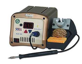

En cualquier caso, los mejores soldadores para mi gusto son los que tienen una rueda para elegir temperatura... ya se encarga él solito de decidir cuánta potencia mete. Y desde luego, casi todo el mundo que conozco coincide en en que es más cómodo y preciso utilizarlos tipo lápiz que tipo pistola. Si quieres algo profesional y te quieres gastar la pasta, mira soldadores de este tipo:
Las marcas PACE y JBC son referencia (entre otras muchas).

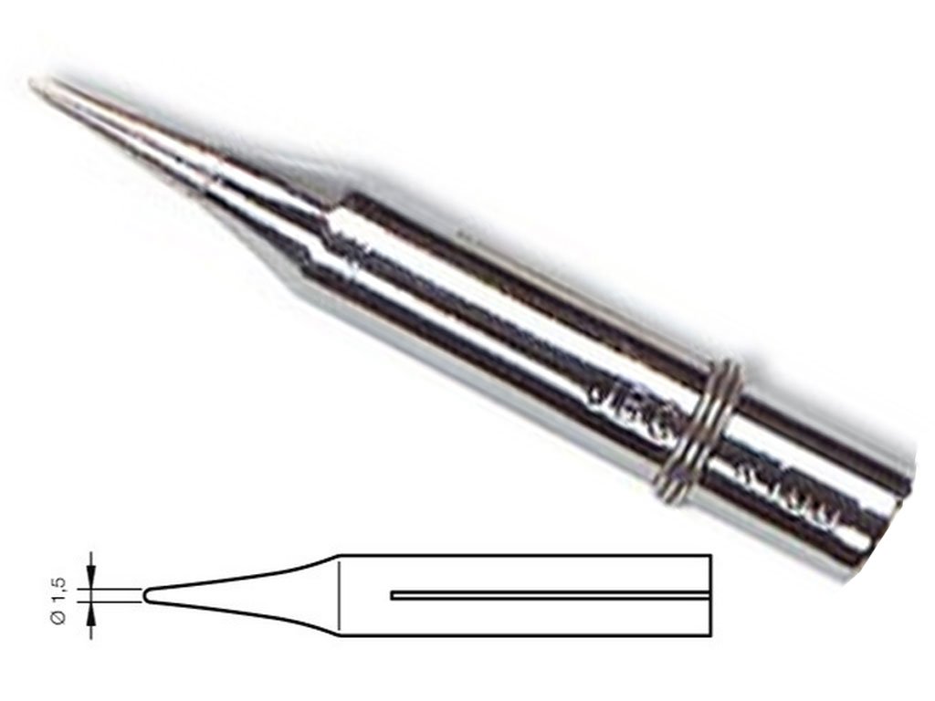

El JBC 30s es un clásico que va de lujo. Asegúrate de qué punta lleva, que a mi me vino con la de 1.5, pero creo que lleva la de 1.0 (esta para potes, se te va a quedar algo corta). Si compras otra punta, no racanees y vete a JBC. Si las limpias después de cada soldadura, las heredarán tus nietos :)
