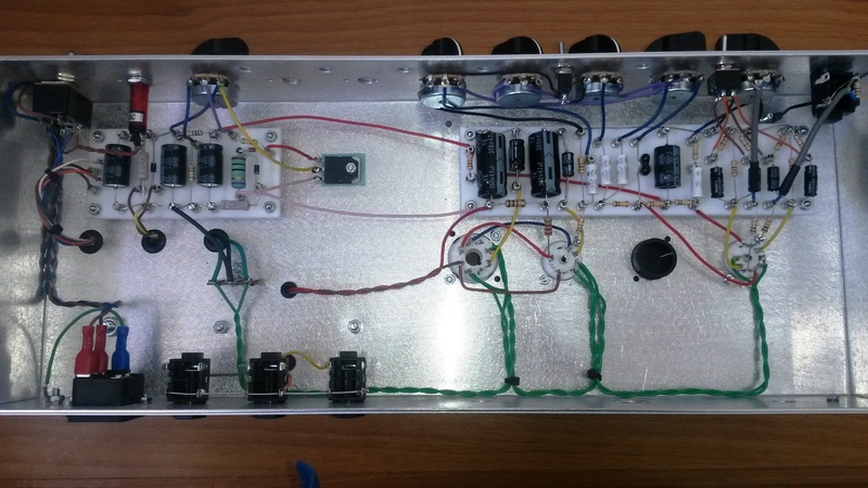

Muchas gracias por las respuestas. En verdad me compré el de 32w y aún no lo he estrenado, por lo que le estoy dando vueltas a si cambiarlo o no. Es cierto que la potencia extra me viene bien para el ampli que estoy haciendo y que el tamaño más grande puede ser un inconveniente para montar circuitos en pcb. No voy a andar con placas ya hechas, como mucho me haré algún pedal y creo que éste me valdrá, aunque no lo sé.
El de 25/26w pues tiene de bueno una potencia moderada (que puede ser un inconveniente para componentes más grandes como los que ahora me ocupan) pero traen una punta de 1mm que mola. Ya he visto que no se le puede poner una de 1mm al de 32w. Y en cuanto a ponerle una punta de 2mm al de 25/26w no sé si servirá de mucho ya que la potencia del soldador es la misma.

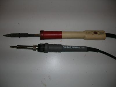

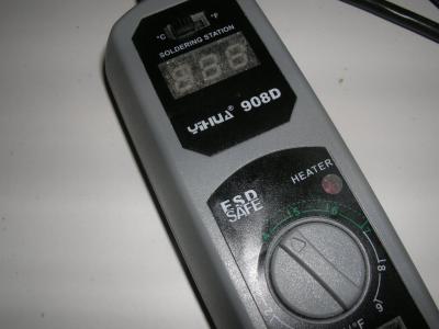

Recibidas y probadas y no mucho que reprocharles: La calidad de las láminas adhesivas, que son penosas. El funcionamiento es impecable; en cuanto a la fiabilidad, eso lo dirá el tiempo.

Creo que nos hemos cruzado! ;). Gracias de todas formas. Creo que me voy a quedar en JBC, aunque sigo con la duda de si 25 o 32w para el ampli de la foto de arriba.

Compi, desde que la recomendaste que ando con la mosca detrás de la oreja..... qué puntas le van a esa estación como recambio? Salen bien de precio?
Cuando miramos cosas de estas casí es más importante ver los recambios que lo que cuesta la estación en sí :D como los cartuchos de la impresora que casi cuestan más que la propia impresora :jajaja:
despista2
por el 31/08/2016
Hombre, caros, lo que se dice caros, no son... :jajajaja:
http://www.banggood.com/Wholesale-10pcs-Solder-Iron-Tips-For-Hakko-Soldering-Rework-Station-p-51602.html
http://www.banggood.com/10pcs-900M-T-B-Lead-free-Solder-Iron-Tips-for-Hakko-Soldering-Rework-Station-p-1021623.html
La resistencia es un poco más cara de lo habitual en éste tipo de clones, pero porque es más potente y (según dicen) de mejor calidad.
http://www.banggood.com/YIHUA-24V-60W-Heating-Element-for-YIHUA-High-power-Soldering-Iron-Soldering-Station-p-1073802.html
Vamos, que por lo que te cuesta una punta de JBC, te compras diez puntas y una resistencia.

Y lo mejor de todo es lo pequeño, ligero y manejable que és. Ten en cuenta que el SL2020, salvo por el abultamiento del mango, tiene el mismo tamaño que un 30S o un 40S...
Mucho más finas de lo que te esperas para un producto así, y se despegan las esquinas con facilidad. La ventanita del display tiene cataratas o algo así, pero cuando está encendido se ve perfectamente.
