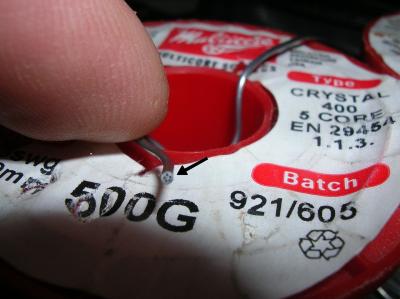

Difícil cuestión... Normalmente el único estaño que recomiendo es el que llevo usando desde que lo probé, hace 20 años: El Multicore Crystal 400, de Henkel; y para ser más concretos, en proporción 60Sn40Pb, 1mmØ y 5 nucleos de flux. Lo que pasa es que es difícil de encontrar en tiendas físicas de electrónica, e imposible en el caso de tiendas asiáticas online. Si no puedes comprarle directamente al proveedor, la única forma es comprarlo online a Farnell o a RS amidata, aunque he estado mirando y no lo tienen en 1mmØ. También se puede conseguir de algunos vendedores británicos de eBay. El problema es que creo que no se fabrica en carretes de menos de 250gr, y para un uso ocasional puede ser excesivo.

A esto me refiero con lo de "5 núcleos de flux". Esto no lo vas a encontrar en estaños baratos; y aunque parezca una chuminada, facilita muchísimo la fusión del estaño y la distribución homogénea del flux en la zona a estañar.
