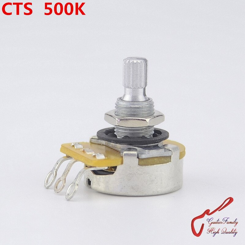

Hola compañero, no he quitado la pestañita ni la arandela interior de "agarre". De hecho, no tienen la pestañita estos potenciómetros
Concretamente son estos:

La pestañita es porque se montan con otra arandela dentada para que queden fijos y no se muevan.
edito, nos hemos cruzado los post.
Debería de haber una arandela fina y plana que montada queda entre la tuerca y la tapa de la guitarra.
