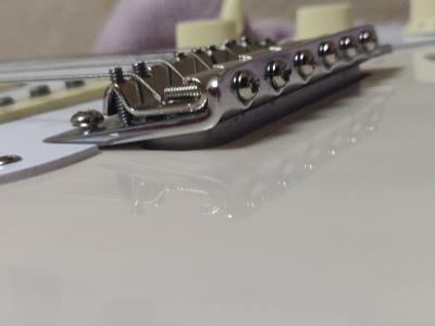

Tiene pinta de que el puente pueda estar algo desplazado en esa parte (no por las fotos, sino por lo que comentas). Prueba algo. Saca otra de las selletas y colócala en su lugar. Cabe la posibilidad de que la selleta tenga algún defectillo y el apoyo de la cuerda no se realice donde debe. Eliminando la posibilidad, casi seguro será tema de una correcta colocación del puente.

#20 Yo también comparé tus fotos con mis 2 fender stratocaster y son idénticas a las tuyas.

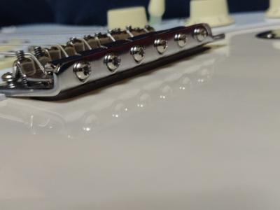

De las primeras fotos que subiste, en la tercera foto parece que tienes el puente ajustado en modo flotante y por lo poco que se aprecia veo que tienes demasiado angulo.
Deberías intentar bajarlo algo más tensando los muelles de la parte trasera, reafina las cuerdas y vuelve a octavarlas todas. El puente por especificaciones de Fender debe quedar elevado unos 3,2mm en su parte más alta, parecido a la foto que adjunto.

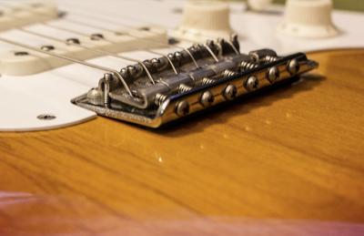

index.php?controller=forum&action=view_attachment&attachment_id=131609
Bajando la distancia que flota el puente, o directamente poniendolo pegado a la guitarra, ganas algo más de espacio para octavar esa 6ª cuerda.

#28 Correcto, ese puente está mal ajustado.

Por cierto, adjunto foto antes de ponerme con el puente

#31 está altísimo, así también sufren los tornillos
