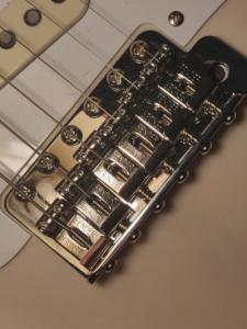

#1 A juzgar por las fotos, la colocación de ese puente no parece ser la correcta. Debería estar ubicado un poco más hacia atrás.
Por si te sirve de algo, no es la primera Fender (y algunas otras marcas) en las que aparece este problema.
Solución tiene. Pero siendo nueva de tres días, ni te compliques la vida. Que te la cambien por otra.

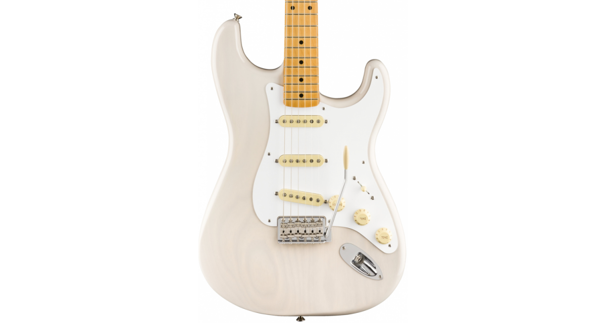

Pues no se qué decirte compañero. Echando un vistazo a las imágenes de Fender el puente está bien colocado. He mirado otros modelos American de los 50 y están a la misma altura/posición. b690def653877ff002dbcc04f0f85-2487146.png
