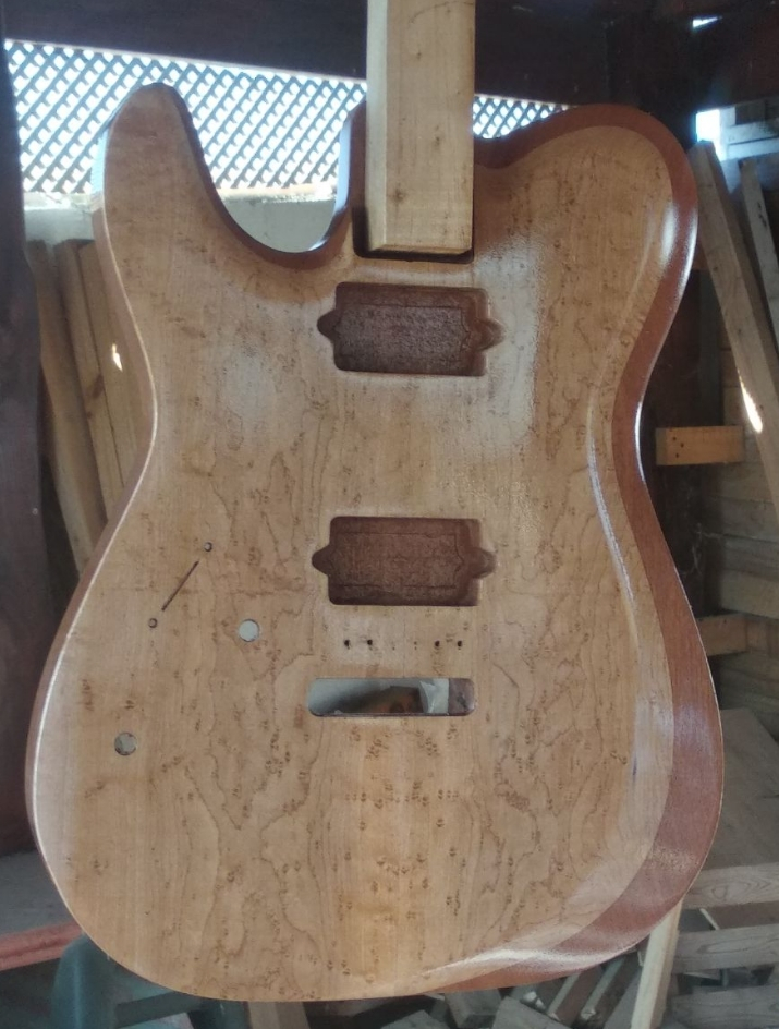

ivivan98
por el 01/07/2019
#81 Yo realmente me hago la guitarra entera, a ver si actualizo el post que abrí, que lo tengo abandonado (como el proyecto):
https://www.guitarristas.info/foros/proyecto-telecaster-zurdos-gusto/301061
Así va ahora el bicho:
La verdad es que el post no tuvo mucha aceptación, me desilusionó un poco el trabajazo que tenía para la poca aceptación, meteré más avances, y si veo que sigue parriba, le daré caña
#79 La CNC que tengo es diseñada por mi mismo, en mi opinión es lo mejor que se puede hacer, ya que la adaptas a tus necesidades
