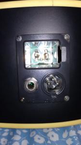

Justamente un amiguete mío que toca la guitarra acústica ha perdido esta pieza de su Washburn. Mirando en los proveedores de Washburn de piezas, no parecemos encontrar este compartimento de baterías concreto, además de que sólo ha perdido la tapa.
¿Crear una pieza de esas características es algo descabellado? ¡Gracias de antemano!

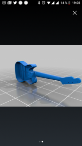

#91 imagino que será algo de este tipo,no?
https://www.thingiverse.com/thing:2825623
Lo único habría que saber las medidas exactas que tiene la tapa, o en su defecto el hueco para ver si se pudiera hacer una tapita.

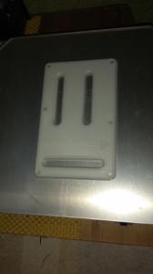

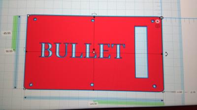

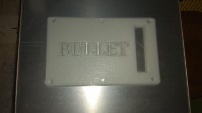

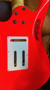

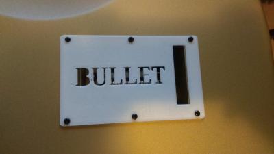

Aquí os dejo alguna cosilla que he hecho últimamente.
Dejo los STL también. El de Ibanez, es para el modelo RG1570 Prestige, pero me valió para la la JEM con cuerpo de 505, aunque los tornillos centrales no coinciden, pero entra que ni pintado.
El de Bullet es diseño mio, aunque 2 tornillos de la esquina Izquierda entran un poco cruzados, me falto menos de 1 milímetro para que quedara perfecto.
