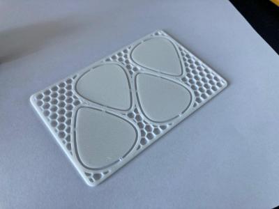

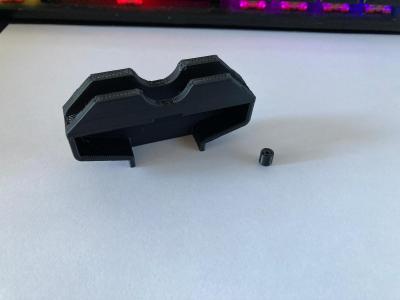

Pues bien, despues de una semana con la impresora ya he hecho algunos pinitos con cosas guitarriles. Aqui dos de ellos:
-Unas "puas de emergencia" en formato tarjeta de credito para llevar en la cartera
-Una herramienta que junto con un medidor de profundidad de ruedas de coche, sirve para medir accion de cuerdas y curvatura del mastil. Muy apañada.

Las puas me imprimi en diferentes grosores para ver cual me va mejor.
Y la herramienta, tuve que imprimir el cilindro un poco mas grande para que entrara en el eje sin caerse, y sin tener que calentar con el soldador. Simplemente hice 3 copias con diferentes diametros de agujero y me quede con el mejor.

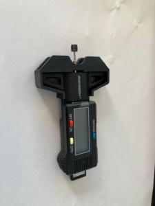

#109   Hoy justo acabo de imprimir estas piezas para el medidor de profundidad.
Está muy bien, ciertamente, pero hay que tener en cuenta un par de cosillas:
1. El medidor tiene una pieza metálica en el interior que, tal y como comenta un usuario en Thingiverse, es importante quitarla para que la pieza que sube y baja lo haga de forma libre y quede flotante. De este modo la medida es más fácil de tomar. Al abrir y cerrar el medidor es importante no apretar mucho los tornillos ya que, aunque hayamos quitado la pieza metálica interior, la tapa rozará con la pieza central y el movimiento de ésta no sera "libre".
Otra opción es dejar la pieza metálica que "sujeta" la pieza que sube y baja y lubricar bien esa zona de contacto (con grasa de litio por ejemplo). No lo he probado y desconozco si si con el tiempo podría afectar a la electrónica interior.

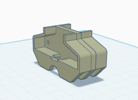

2. La pieza en 3D está bien pero tomar medidas en la primera (e) y sexta cuerda (E) no es fácil por que la pieza en sí no tiene apoyo ya que queda fuera del diapasón. Estoy imprimiendo la misma pieza pero "duplicada" para que tenga más zona de apoyo y poder insertar el medidor en una cara o en otra dependiendo de lo que se necesite medir. Para muestra, un botón:
Cuando termine haré pruebas y os pongo resultados, y si funciona dejaré el archivo de Thingiverse por aquí.
Feliz 2026!
Salud.

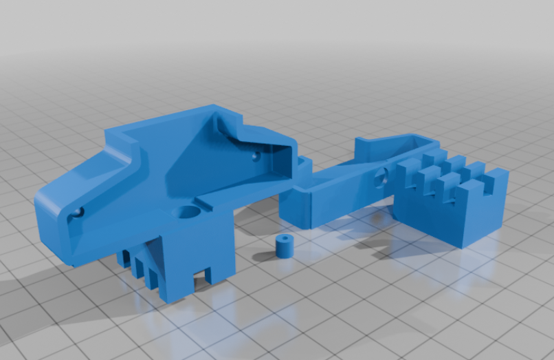

jaimebcn
por el 07/01/2026
Hola de nuevo.
Aquí está la pieza (o las piezas).
Cabe aclarar que yo no soy el creador original, es un remix de varias piezas que hay en Thingiverse.
https://www.thingiverse.com/thing:7264511
Puede imprimirse como una sola pieza o bien en dos piezas separadas. Para pegarlas yo recomiendo utilizar Super-Glue y para alinear ambas piezas puede usarse un tornillo de M7.

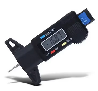

El medidor de profundidad que he usado es el de la imagen de abajo. Puedes encontrarlo en Aliexprees por unos euros.
Tal y como comentaba, recomiendo abrir el medidor y retirar una pieza metálica que impide que la pieza que sube y baja pueda  moverse con libertad absoluta (de hecho esa pieza es útil para lo que está diseñado dicho medidor, pero en nuestro caso estorba).
Para usarlo es bien sencillo:
  1. Coloca el medidor de tal manera que la pieza que sube y baja caiga sobre la cuerda a medir.
  2. Pulsa el botón "ZERO"
  3. Baja la cuerda presionándola.
Es posible que tengas que aguantar el medidor con una mano y con la otra presionar el botón "ZERO" y acto seguido presionar la cuerda.
Salud!
