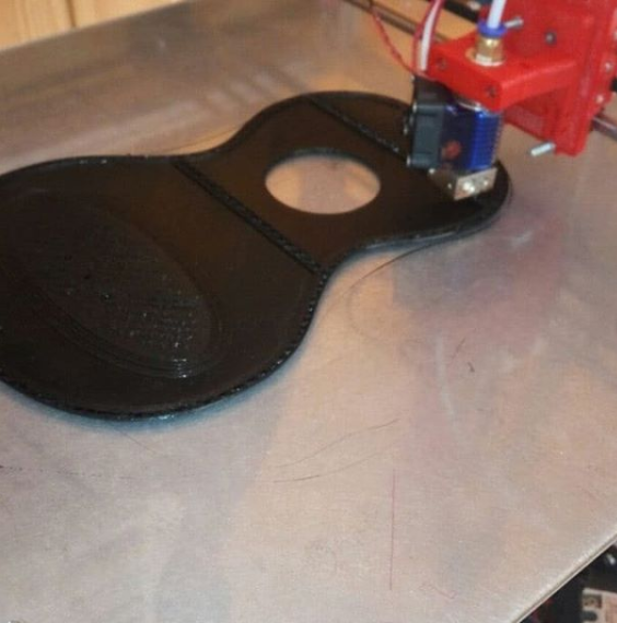

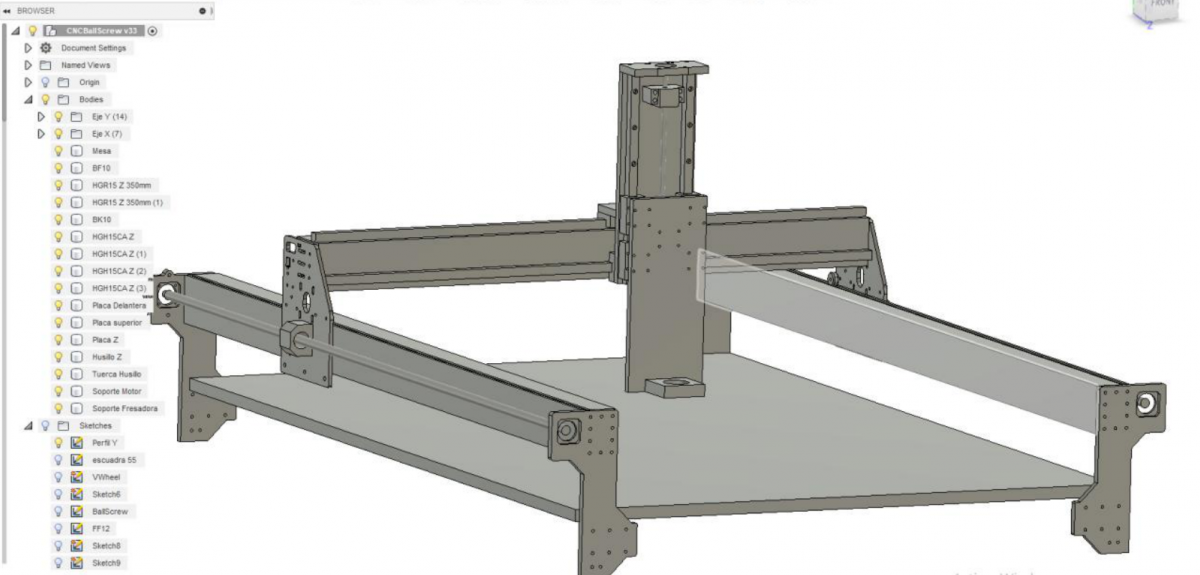

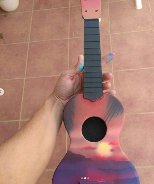

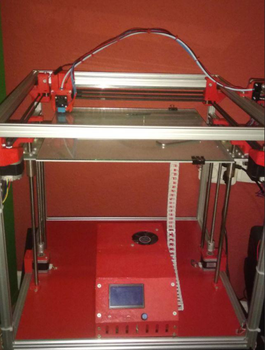

Yo me dedico a diseñar impresoras y fresadoras CNC's (como hobby) y os puedo asegurar que deberíais de perderle el miedo. Se pueden hacer cosas geniales con ella. Os dejo por aquí unas fotos de mi máquina (diseñada por mi) y alguna de las cosas que hago. Hay muchas cosas que he cogido de Thingiverse que ya se han visto por el hilo, así que las voy a obviar un poco.
Esta es mi impresora, de tipo CoreXY (como las makerbots o ultimaker). De 38x38cm, podría hacer cuerpos de guitarra en dos mitades sin problema.
Por otro lado, un ukelele impreso en 3D
Mi CNC en proceso:

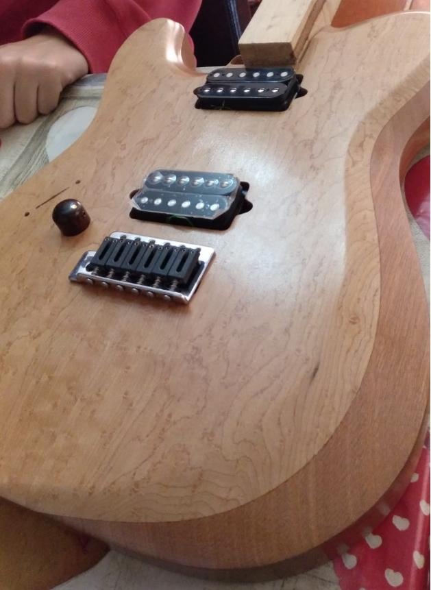

Y ya ha habido versiones anteriores de ella, que han fabricado cuerpos de guitarra, como éste:

Impresionante. El ukelele es guapisimo. :palmas2: :sorprendido:

¿Esa impresora que usas usa cama caliente? Siempre he visto que con esos tamaños de impresión empieza a haber problemas de dilataciones con la cama caliente y yo que imprimo principalmente ABS, es una putada no tenerla

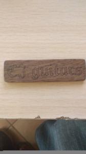

Otra cosita que entra en este mundillo y que yo he llevado acabo es la de integrarle a mi impresora 3D Anet A8 un Laser para grabado.
Tanto para hacer los logos de las palas como para añadir algún detalle en madera a la Guitarra.
Y la verdad estoy muy contento con el experimento.
El laser que le añadí a la impresora es de baja potencia (500mW), para grabados y cortes de 2 a 3 mm. Para cortar madera de mas grosor hay que irse a por mas potencia los he visto hasta 10W, pero para empezar con una Anet A8 es demasiado.
Mi pensamiento es hacerme una estructura de 60x50cm para que pueda meter un cuerpo de guitarra entero y diseñarle el dibujo que me de la gana.
Pensad en esto.
Por cierto, el gasto que tuve fueron 24€. Y la para colocarlo tarde 5 minutos.
Dokken
por el 12/06/2019
#68 muy interesante lo que comentas compi! ¿Podrías explicar un poco que tipo de laser compraste y como conectarlo? ¿Has probado a realizar cortes en metacrilato? Un saludo ;)
jito
por el 12/06/2019
#69 Hola Dokken. El Laser que compre fue este: https://es.aliexpress.com/item/500mw-405NM-focusing-blue-purple-laser-module-laser-engraving-TTL-module-500mw-laser-tube-Laser-module/32562052620.html?spm=a2g0s.9042311.0.0.54d863c0JEmHYD
Al Laser hay que invertirle el cable que va conectado a la placa de la Anet para que funcione, solo eso, no hay que tocar nada mas.
En metacrilato lo intente con el Transparente, pero lamentablemente no pude conseguirlo, ya que al ser transparente el Laser lo traspasa pero no lo corta.
Aquí te dejo una imagen de una prueba que hice.
Cualquier costa en la que pueda ayudaros, no dudéis en preguntar.
PD: Ese grabado se ha hecho con una sola pasada en madera de Caoba (ya sabemos lo dura que es)

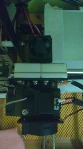

#70 que pasada! y a la hora de colocarlo ¿quitaste el módulo con el extrusor, o tienes ambos montados? Por poder alternar entre impresión 3D y grabado sin tener que estár montando y desmontando.
jito
por el 12/06/2019

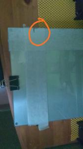

#71 El modulo extrusor sigue en su sitio. Coloque el Láser detrás del extrusor, la única diferencia es que para el Láser hago uso de menos espacio de la cama.
Inkscape (el programa con el que hago el diseño y exporto el Gcode) le paso la medida de 220x167, como el Láser esta detrás del extrusor pierdo unos centímetros como veras en las fotos que adjunto.
Donde te marco seria el punto 0 del Láser.
Y para usar el extrusor desconecto el láser y vuelvo a conectar el ventilador de 12v del extrusor.
