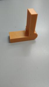

#35 Buenas compi! en mi caso para la guitarra pille un programa (creo que freecad) para hacer un corte en la pieza y poder así imprimirla. Para unirlas, pegamento de dos componentes que no se coma el plástico y apañado ;)

#38 que impresora tienes Andrés? Esta de lujo la pieza!

Hola Dokken, una Tevo Black Widow. Saludos

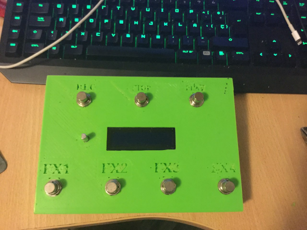

Ya que estamos, cosecha propia impresa en XT
